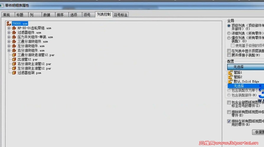

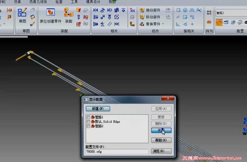

Solid Edge散件汇总明细表方法3显示配置! x. S. L3 t- p  S5 O
; ^8 P$ v) k) q4 w1 z- _0 i: G1 q一个装配件中,经常有一些散件,虽然不是子装配,但却需要整理到一块方便管理。
. C  H, O' Q5 d  S/ {& L方法3:使用“显示配置”来控制
0 a7 j7 Q$ Q  Z1 G' ^$ m这应该是最方便、智能的方法了。推荐大家用这种。6 ?4 I2 p! y: Z7 C4 u
既能各取所需,又不互相干扰。视图如此,明细表也照样如此。
4 M' h: M& K6 V默认是全部显示,但有专门的地方设置的。
4 p+ u( `9 V# ^1 s呵呵。还得注意了,同一图页上只能一个明细表。
