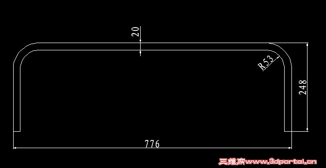

% f7 l! ]0 {% j9 U  U  I; y( u6 k$ H. e如图,该钢板展开多长,材料是Q235D,最好有算法
发表于 2012-1-11 10:48:07 | 显示全部楼层 来自: 中国山西太原
画出中面中心线,求出中心线长即是展开长:
! h9 }8 ?2 m7 l/ {7 J- R(238-63)×2+756-63×2+63×3.1416=1177.9≈1178    (mm)

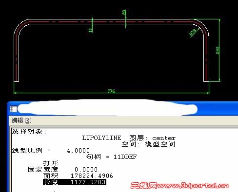

发表于 2012-1-11 11:07:29 | 显示全部楼层 来自: 中国湖南岳阳
本帖最后由 TKG-09 于 2012-1-11 12:35 编辑 5 d. Q$ s" ?! a# e, z% D+ l
  Y8 ^% l' S. X# ]2 I
绘图很方便,只要把中心线做成整体多义线,查询一下就知道了。

发表于 2012-1-11 12:54:34 | 显示全部楼层 来自: 中国江西九江
计算折弯部分的展开长度公式是:
' w1 @2 \  B- x6 J# z
( v/ k. J' L& d: W  Y   DL=(pi/2*Ri+y_factor*t)*a/90
, g+ y- l; D- T8 O: z! }0 t; ^% Q; G. Z: y5 [& R
式中:DL 板材的中性层长度  }9 A  u% `' _9 E# L
. U' J, L2 p5 v9 L" X     Ri 折弯内径
! a0 p4 C, ?" J/ I2 ~5 U
8 x( W# B: t. T! X% q$ j( Z     y_factor Y轴比例因子5 c' \+ d. k+ x  e8 d
) I3 u# t' G; o  Z6 W, o0 X# s
     T  板材厚度% S( e& _9 {7 L, v/ B7 \
' Q& R% u9 R) Z* p' [6 i3 g7 ]" N3 b  q
     a 折弯部分相对的圆心角
/ x" n# x* x! x/ I" N3 a. e
) A4 N) x, o, t以下是推导过程: 1 q: |5 q7 b) t9 P# `
3 E0 ^6 Z% M4 c  [$ c  c
其中,k为中性层系数(即内壁到中性层距离与板厚的比值)" L9 V# C2 k4 C0 V; B  m
, Z$ K- f3 b5 ~3 @DL=2*pi(Ri+k*T)*a/360+ D# X- Z/ q# E) O
+ k' r1 U5 @0 O) w: o$ s=(pi*Ri+pi*k*T)*a/180
% a0 ^9 m5 p- H# |, O$ _
/ }1 e) w. k. h$ b( n+ o3 |& D= (pi/2*Ri+pi/2*k*T)*a/90+ W+ f' t  y% h$ o) u0 x0 N& \
& u2 }- G3 c  H; h1 i; g
令pi/2*k=y_factor
/ q8 o- N1 c4 C% B' v. _" p; P/ A( @3 x
则 DL=(pi/2*Ri+y_factor*T)*a/902 L3 b! m* Q. A0 E7 V
# {7 u- h! {  ?( l& T- M! M) l, B* ^我个人认为,其中的k因子对我们计算展开长度有直接意义,所以在设定折弯许可的时候,设定k因子就可以了。k值针对不同的材料有不同的值。普通钢板k值为0.45,实际取0.5,误差极小。

你这是什么软件 画的, CAD?
发表于 2012-1-13 21:01:04 | 显示全部楼层 来自: 中国辽宁大连
CAD也可以的,但是不能多线性一块测量的~
发表于 2012-1-14 09:28:42 | 显示全部楼层 来自: 中国天津
一般就是画出中心线然后查询周长
