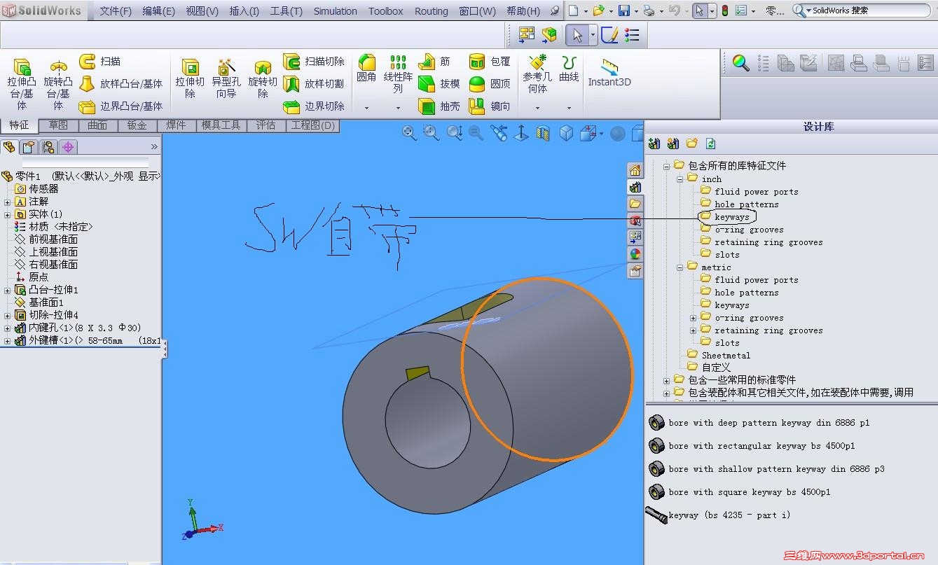

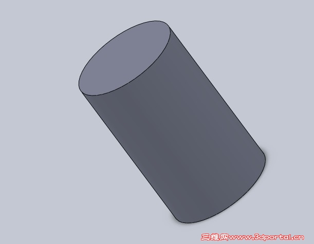

我用的是最笨的方法: 与轴相切生成基准面,绘键槽线,再切除生成至要求深度。
$ P2 w( p8 x$ c8 W# c' e5 a6 n  Q' h" W9 H
是否有其它简单方法?
发表于 2012-1-11 16:49:06 | 显示全部楼层 来自: 中国北京
sw自动生成,很方便1
发表于 2012-1-11 17:00:01 | 显示全部楼层 来自: 日本
从SW库里调用

做成GB(参照机械设计手册上国家标准)做成库特征,以后调用是比较方便的.

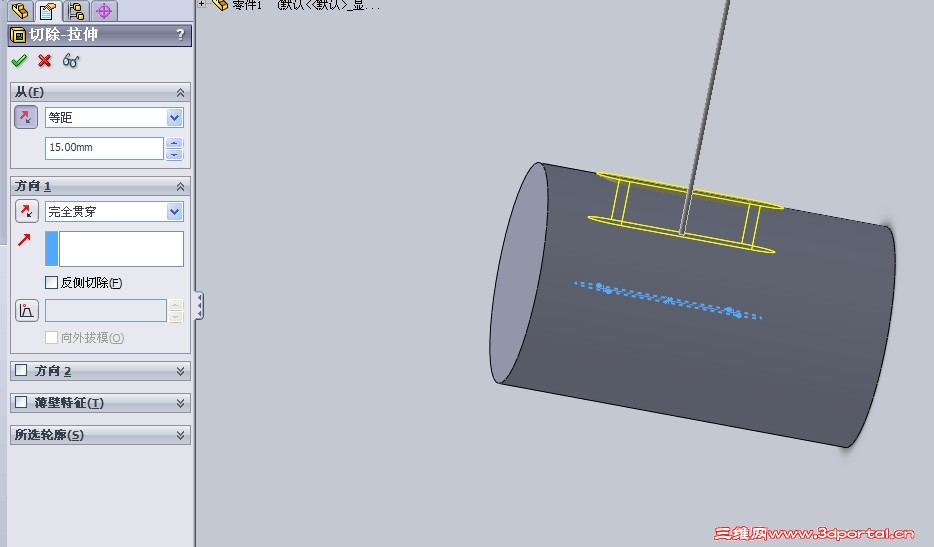

发表于 2012-1-11 21:45:42 | 显示全部楼层 来自: 中国山东威海

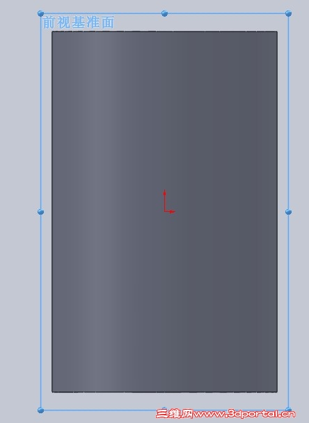

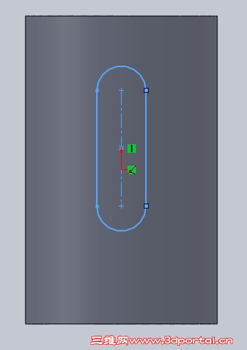

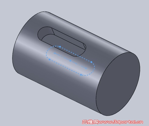

可以用拉伸切除里面的等距来控制键槽的深度,如图
chenjun520601 + 3 技术讨论
发表于 2012-1-11 22:19:05 | 显示全部楼层 来自: 中国湖南株洲
按8楼方法做很方便,

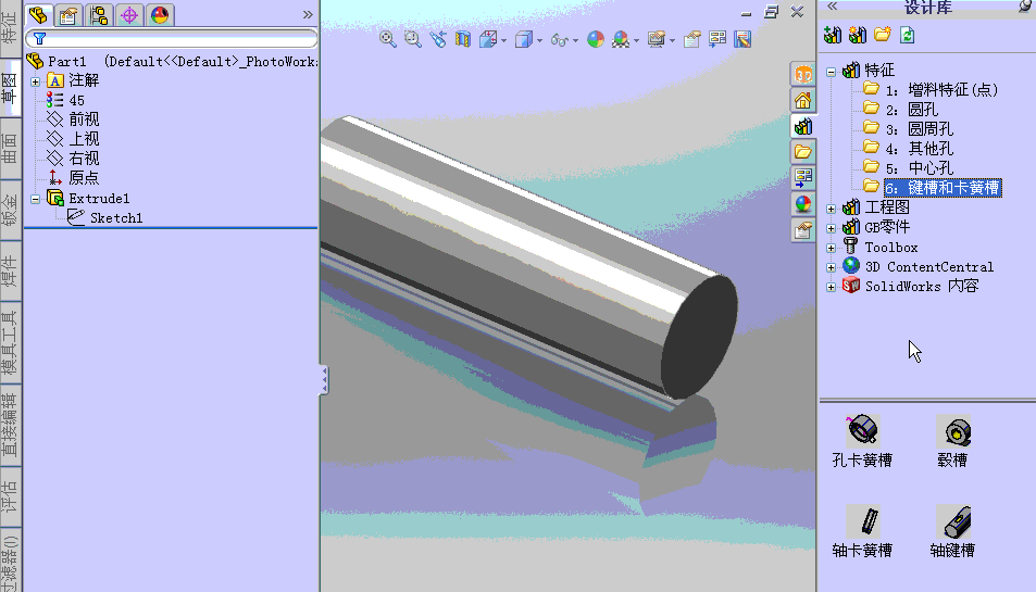

, X8 o5 n1 S: [1 X# h$ j! M6 L4楼不是告诉你了吗/ Q& R+ W2 A( H
: Y. O8 i' ^$ m
把keyway的库特征,拖进你的零件里、找你需要的规格,按提示画面定位
发表于 2012-1-12 07:54:03 | 显示全部楼层 来自: 中国江苏泰州
灰常简单

这办法好用!

用等距的方法较方便。

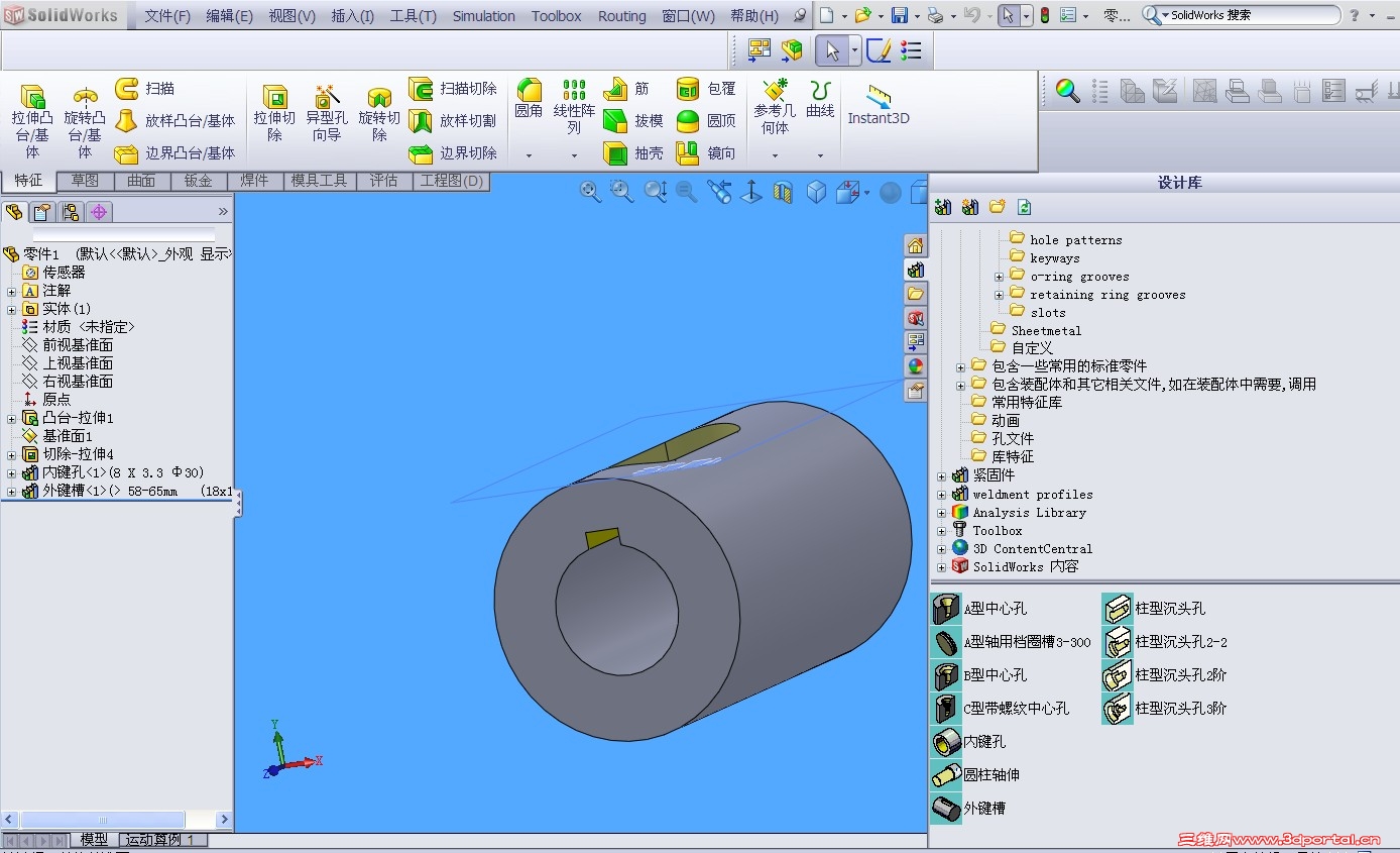

这个键槽库特征软件自带,你自己改一下名字。

请问你的配置是怎么修改的,软件自带的配置和国标不一样

请问你的键槽库特征的配置是怎么修改的,软件自带的和国标不一样
