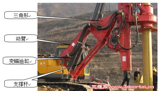

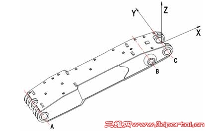

如图现为图2旋挖机上动臂设计疲劳加载系统,动臂如图1所示,其受力图如图3所示。1 Z) I& X* {% l# j/ b

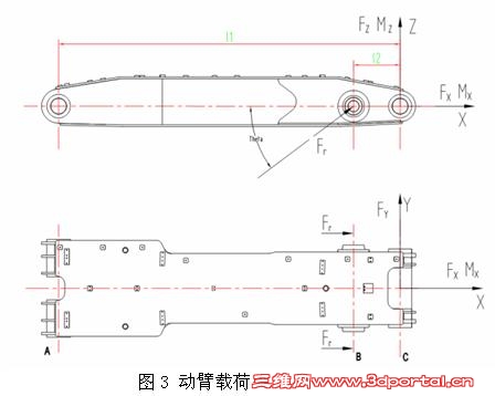

1、动臂实际工况下负载各方向力(力矩)如
) Z- X* P) R6 H$ ]" z$ G. k图3所示:以C轴和动臂宽度中心为原点,
9 I& B& {& S  F) |建立直角坐标系, A轴处销轴固定,B轴两端处二力杆支撑,C轴处受五自由度载荷;( `/ Q  a9 d  Q5 i
) a2 J* V* R" G. eTheta因变幅机构的不同资态而变化。9 X& x1 [3 t3 ^8 F3 @7 p

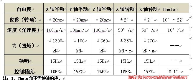

5 @$ c" X- d4 d6 @- C# K8 b2、在C点上各个自由度的载荷见表中描述,如表2所示,各自由度同类型技术参数相互独立,1 z" n$ f  Q- H( T
可同时达到要求的极限值。速度(角速度)、位移(转角)技术参数指加载机构中位时。* v; {$ |" a. N# D) l6 q+ u" O
6 @4 W; z4 Q2 C# zTheta由系统实时控制,模拟变幅机构的不同姿态。B轴二力杆支撑要足够长,以保证模
% F; E6 l( K  v6 A
拟近似程度。Fr大小由所加载荷及Theta决定,不受系统直接控制。

现在需要大家帮忙分析,假设我要设计一套基础机械平台,然后油缸安装在基础平台上,然后对# z+ q# e- l, s. [/ {" ]" V0 j+ M+ m
各个自由度进行加载,但是加载参数中有弯矩,也有直接载荷,我现在想全部转换为油缸的力载荷
* U4 v$ L; s- N+ |8 `3 i9 [来实现,包括弯矩的实现。现在需要大家帮忙分析一下,这5个自由度载荷如何简化进行加载,谢谢!4 H# m" F& f; U* Y7 q' o+ j/ d* a

要求控制方式:可选力(应力)、变形(应变)、位移、扭矩、扭角等多种控制方式。1 j1 G0 d1 t  f) P: a* x
% N8 ]3 K" p- C7 P
大家觉得这样的提法合适吗,我觉的这样的系统一般也就是力或者位移控制,提这么多的控制方式合适吗?
