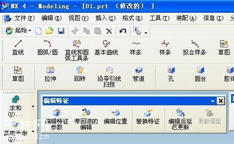

NX4.0的图标下的中文可否去掉,图标太大了。谢谢

发表于 2006-5-14 20:54:06 | 显示全部楼层 来自: 中国广东广州
在自定义栏中可以把它去掉。
发表于 2006-5-27 15:40:16 | 显示全部楼层 来自: 中国上海
自定义工具条,选择相应的工具条,在右侧中间有个单选选项,可以将按钮上的文字去除。

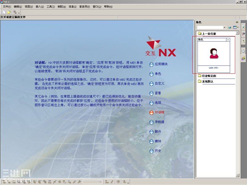

发表于 2006-5-29 05:53:38 | 显示全部楼层 来自: 美国
打开ug后点右侧拉出菜单的角色。如图,如果习惯于上一版的风格就点上一发行版的图标,界面就恢复成NX3风格。其它不同的角色试试就知道了
发表于 2006-5-29 05:55:13 | 显示全部楼层 来自: 美国
怎么图没贴上,再试一下
