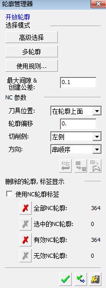

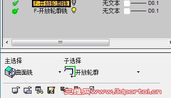

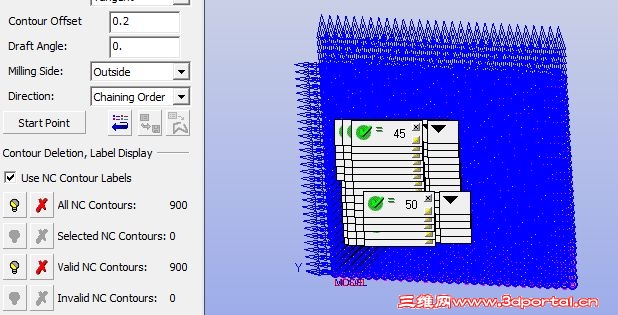

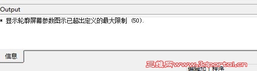

我在铣标记性文字时通常都很多,有2-300多个轮廓,E8.5时还算快,窗选后几秒就选好了, o# N( t, N* [& M1 X7 g! m
( Z& w5 S/ l, Y% U
现在的E10窗选后很慢,不知要等多久才选好,请教是什么问题2 O3 M" j3 o( o
/ G7 Z$ s5 |. d. P
还有超出50的限制,怎么改,9 G8 j7 P8 e2 h, R

本帖最后由 密密麻麻 于 2012-1-12 16:09 编辑 ( B5 k7 ~3 G% N& ?2 m4 Z, G* c1 `
9 M! i' |2 _( Z3 v$ V9 R  i

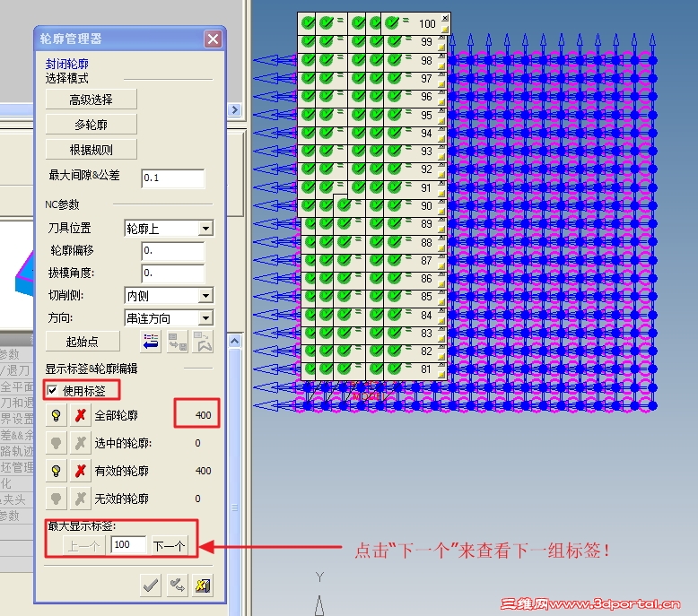

试了一把没有你所说的轮廓数量限制,标签最大显示倒是有限制为最大100个,& @6 z0 {6 W  J0 q, [# x0 ?# x
, y/ E6 r$ J: r4 o
标签可以通过点击“下一个”来查看下一组!2 d, Z6 R+ _2 K. J. E0 E( c
7 V: t# B' H7 L4 ^

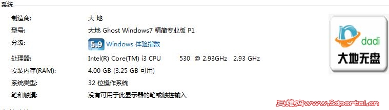

 楼主| 发表于 2012-1-12 16:53:35 | 显示全部楼层 来自: 中国广东中山
谢谢指点$ G9 f3 `) S0 o9 r& L
4 o  t8 j) Q+ }
或许是我的电脑或是我的系统有问题吧
