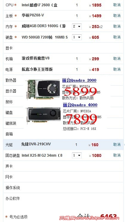

[求助] 计算机升级,大家帮我选个专业显卡吧!CPU已配好i7-2600,主板华硕Z68
发表于 2012-1-12 17:02:22 | 显示全部楼层 |阅读模式 来自: 中国江苏苏州
计算机升级,大家帮我选个专业显卡吧!CPU已配好i7-2600,主板华硕Z68,下面是我原来的配置:$ L: T7 z1 `! B
! D4 j$ Z- }) [* V0 A7 l
处理器:I5
: A* `& Y: T) s8 l8 ^) F主板:微星P55  F+ l1 m5 @4 e9 }6 Y
内存:8G(金士顿 DDR3 1333MHz 2根). H+ o! z1 g) G5 y& g1 f' }
主硬盘:西数WDC WD5000AAKX-001CA0(500GB/7200转), @) P' L5 `9 K
显卡: N FX380
9 W; w, ]1 W6 F4 v; N
4 U- `; M. R+ A* w/ g0 H现在问题在显卡上!!到底是FX1800还是Quadro2000?还是更好的FX3800? fx4000???...
* U8 T- h1 a& b3 m( M另外就是硬盘有没有换个80G SSD呢?必要性怎么样呢?, T/ T" \! y5 R( Q& n
总的预算是10000~12000(包含已经配好的U和主板)
3 U( [. I0 u  C万分感谢!!!

发表于 2012-1-12 21:00:52 | 显示全部楼层 来自: 中国浙江金华
大概给你配了下,价格是很发烧了。仅供参考哦。

 楼主| 发表于 2012-1-13 08:50:19 | 显示全部楼层 来自: 中国江苏苏州
3# swsxz * t# M# V3 A' d- z+ X/ `% F8 G: E( H
+ f/ Y0 j" P2 F6 K2 b* e" c: \) S, A* K7 S/ W* f; c9 r& c' e
Quadro2000 有这么贵。。。???没搞错吧大神?你推荐2000 4000的话看来让我排除FX1800上一代产品咯?

发表于 2012-1-13 10:05:51 | 显示全部楼层 来自: 中国浙江金华
fx是停产了的过时的产品,你的硬件都是很好的配置,关键的显卡要是托后腿就得不偿失了。
发表于 2012-1-13 10:11:07 | 显示全部楼层 来自: 中国浙江金华
价格还有打折空间吧,一般电脑店组装这么发烧的电脑送的东西也比较多的,趁过年销货的好时机装机相对划算点,1.1万价格估计差不多了。记得系统安装64位的哦。

谢谢,本来就是WIN7 64,显卡说是得到年后才会发,自己装机。我想问下Quadro2000跟FX1800的价格分别都是多少
发表于 2012-1-13 16:44:07 | 显示全部楼层 来自: 中国浙江金华
你这样的硬件我建议是Quadro2000,清一色intel的芯片,兼容性好点,不过我用的是3A平台的。Quadro2000价格应该在5200-5700左右。这卡属于中端产品,个人使用或者不是特大的装配和流体分析应该应付自如吧。
 楼主| 发表于 2012-1-13 17:04:18 | 显示全部楼层 来自: 中国江苏苏州
11# swsxz
" p: d) D3 i& o/ V2 |" m/ e( d; v/ P% b& E% ?6 l0 ~1 h( N4 R0 x
; X8 \: C1 b- f/ g谢谢,已经发单了,显卡是Q2000,CPU i7-2600,硬盘80G SSD+500G机械,主板华硕Z68,内存沿用原来的2根4G金士顿(1333MHz)。CPU和主板已经到货了,晚上就换掉,先体验下,等过几天显卡跟SSD来了再将原来的给换了。另外Q2000没你说的那么贵现在,4000+。谢谢!!!~~~

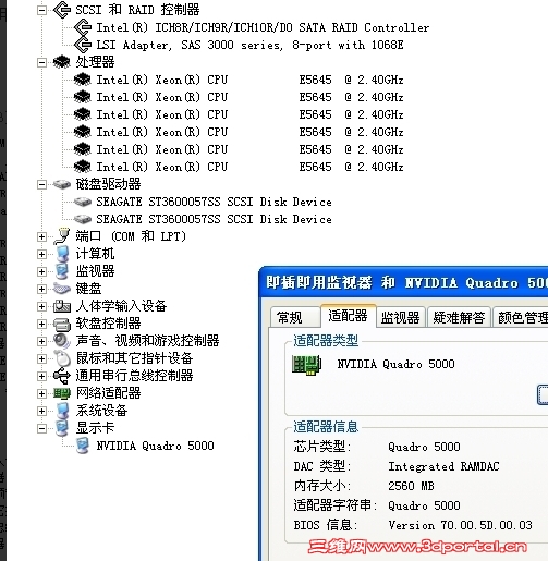

用这个配置看看
 楼主| 发表于 2012-1-17 07:58:42 | 显示全部楼层 来自: 中国江苏苏州
23# wcaon 5 Y1 P1 o& ^. u3 m
4 E; ^# E/ X. p* c
口水Q5000
