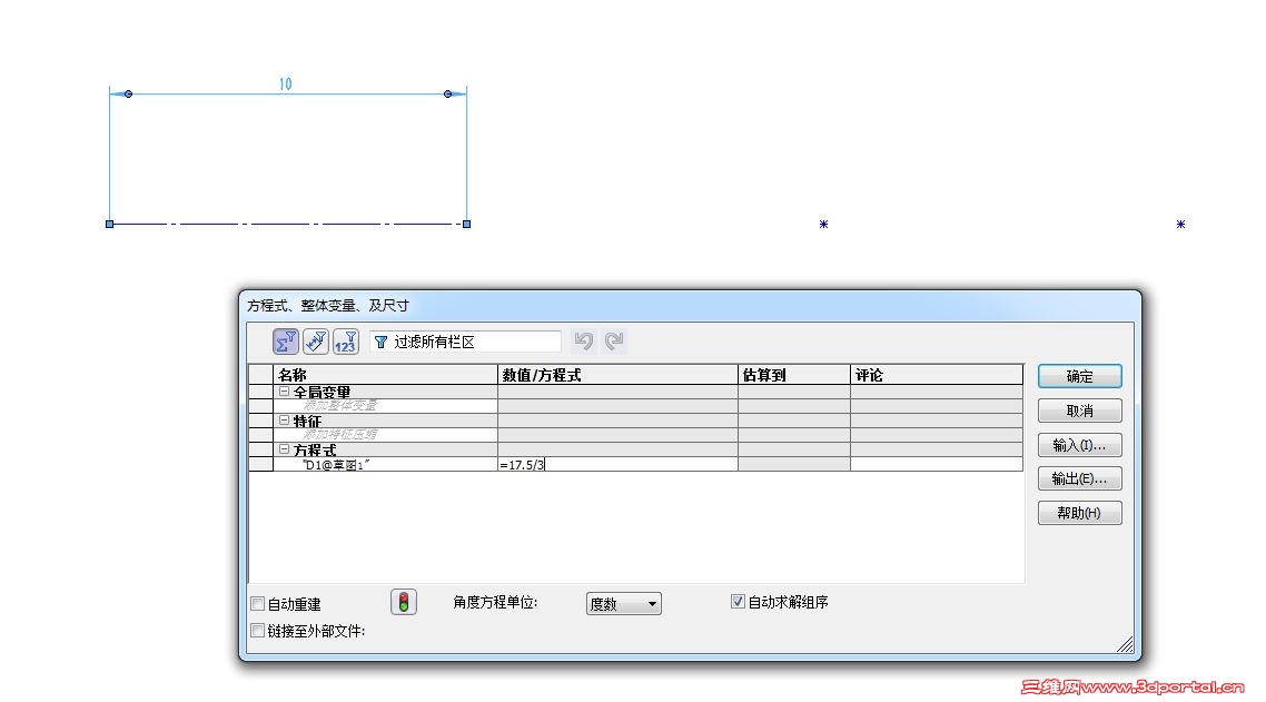

问一个小白的问题,如何把一条长度为17.5的线均匀分成3段?我的想法是在这条线上进行线性阵列。可没找到只需输入总长度和分的段数选项,(至于每段的长度由电脑来计算)或者有其他方法来实现?诚恳求租!望大家不吝赐教!谢谢!
发表于 2012-1-12 18:34:40 | 显示全部楼层 来自: 中国陕西西安
在草图中画3条直线。添加约束“共线、等径”,标总长尺寸17.5
chenjun520601 + 3 技术讨论
发表于 2012-1-13 12:17:16 | 显示全部楼层 来自: 日本
1/阵列4个点,阵列间距,随便
: S4 s& O% Y+ y+ n5 Y2 D+ \2/间距添加方程式  17.5/3
3 i5 a3 P/ Q- U1 E2 N
+ j$ B, q1 I! m+ f更新,完毕
, V4 O: ?. l3 Q9 X) ^  W: y9 t/ ~7 R; l# X

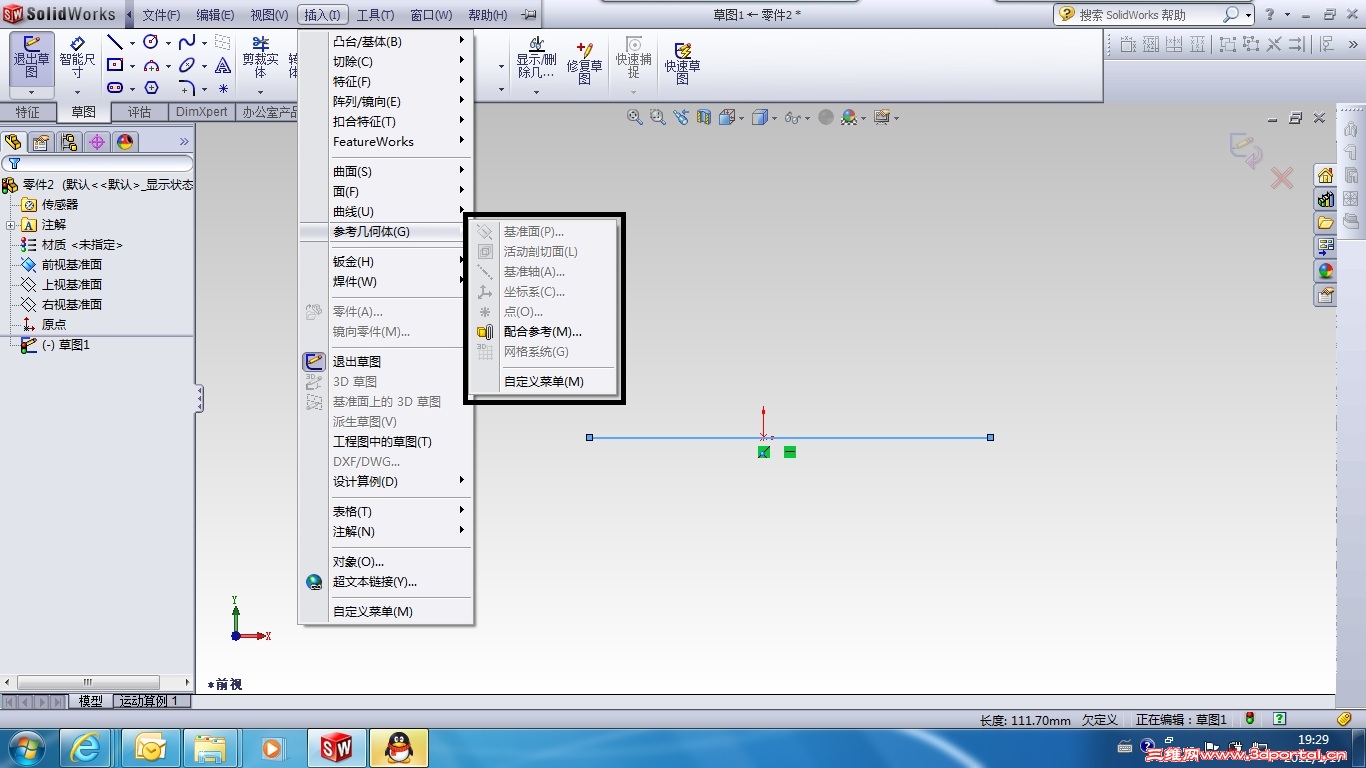

 楼主| 发表于 2012-1-17 19:39:38 | 显示全部楼层 来自: 中国辽宁大连
我的sw是2011版,在选择线后→插入→参考几何体→点,但点是灰色不可用状态,这是怎么了?

发表于 2012-1-30 21:17:59 | 显示全部楼层 来自: 中国浙江温州
6# mml1977 ; Z, X$ N7 c" I% T8 c! R
; y# s5 j" v# W( ~) k
- p% ^& O7 j9 c7 h草图里的点不是参考几何体。
