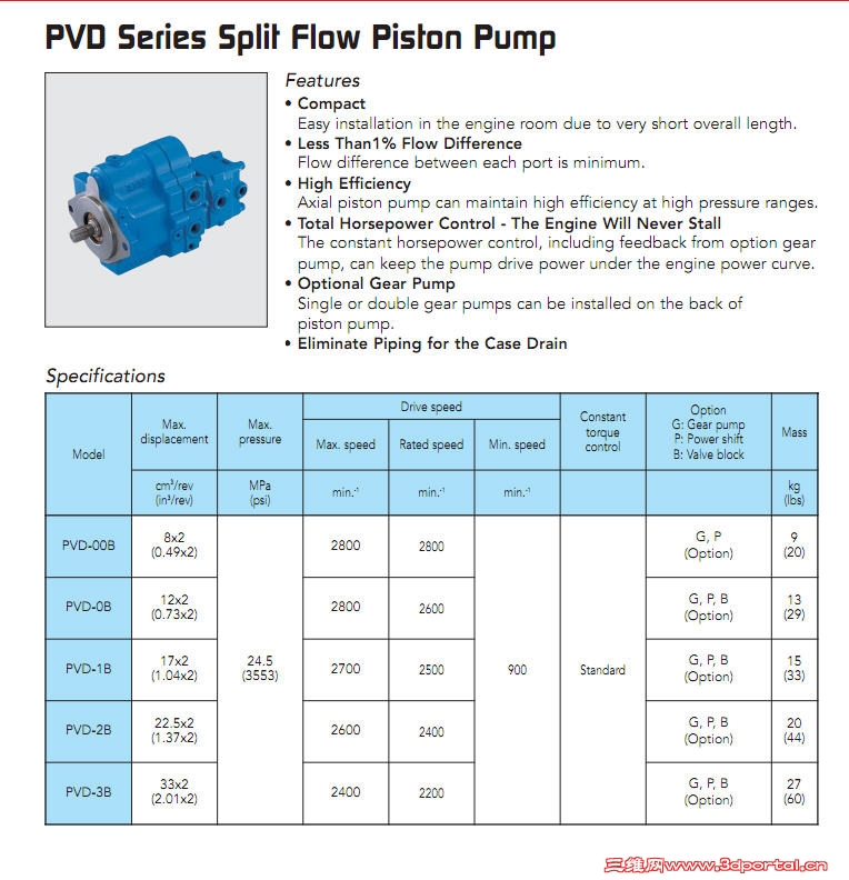

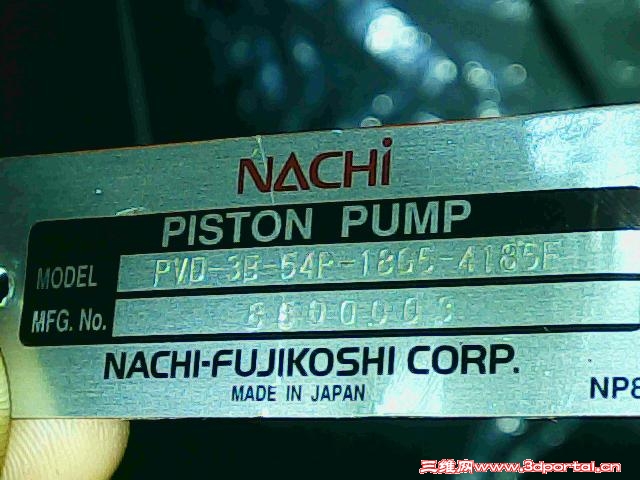

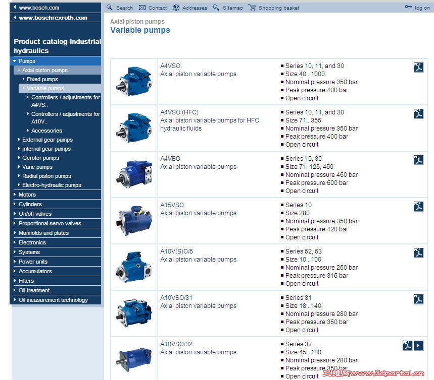

大家给看看这是什么形式的变量泵
 楼主| 发表于 2012-1-12 21:29:04 | 显示全部楼层 来自: 中国山东东营
什么变量形式,是遥控压差压力补偿还是手动压力补偿还是其它什么变量形式啊

 楼主| 发表于 2012-1-13 12:51:46 | 显示全部楼层 来自: 中国山东东营
这个链接地址里面没有PVD系列的液压泵啊

NACHI(日本不二越)用于小型液压挖掘机的液压泵+ k" I, l1 @# @$ |, V- ~
总功率+第三泵(齿轮泵)越权控制
' n9 [$ B( k& K1 P3 B控制原理完全同Rexroth A12VO25...SRZ3(也就是Uchida AP2D...)& J* k9 P# t% Q9 b3 U, D
KAYABA、TONGMYUNG、CASAPA等等很多国外公司有代用产品

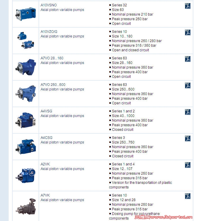

发表于 2012-1-18 13:25:56 | 显示全部楼层 来自: 中国浙江杭州
NACHI(日本不二越)用于小型液压挖掘机的液压泵* }5 z' n# F& d$ O" q. c
总功率+第三泵(齿轮泵)越权控制
) G- e  l, @9 |$ f6 }1 s1 g. |: }控制原理完全同Rexroth A12VO25...SRZ3(也就是Uchida AP2D...)0 q8 a7 }- _4 x/ g& T  J/ K
9 U$ C; T: J5 J1 p* |8 D. ~sunring2k 发表于 2012-1-14 13:30 http://www.3dportal.cn/discuz/images/common/back.gif
# X5 `# R& V- |

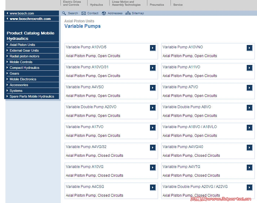

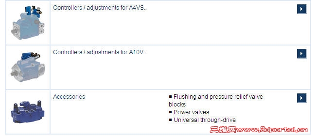

查阅了力士乐网站所有变量柱塞泵样本也没看到A12VO,楼主可以传上来资料么?

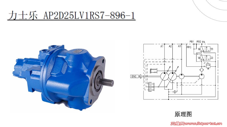

发表于 2012-1-18 14:11:18 | 显示全部楼层 来自: 中国浙江杭州
感觉是不是这个?
发表于 2012-1-18 15:46:41 | 显示全部楼层 来自: 中国浙江杭州
终于找到了,样本传上来,自己看看好了

发表于 2012-1-18 15:50:06 | 显示全部楼层 来自: 中国浙江杭州
个人感觉类似于恒功率控制
发表于 2012-1-18 15:55:23 | 显示全部楼层 来自: 中国安徽马鞍山
  ~' z0 `+ T) O! b4 E/ n8 J2 r
Rexroth A12VO = Uchid AP2D8 K1 Z0 e. z4 y
前泵 通过更改配有盘实现一个转子组件两路等排量输出,总功率控制(A8VO...SR)
0 \: u( l4 ?3 N( F& C' S% [第三泵一般为齿轮泵,压力引入柱塞泵的控制实现功率越权控制(A8VO...SR3)
发表于 2012-1-18 15:59:04 | 显示全部楼层 来自: 中国浙江杭州
Rexroth A12VO样本共享一下好么?
发表于 2012-1-18 16:00:06 | 显示全部楼层 来自: 中国安徽马鞍山
& l! J1 H8 R7 w. T" u7 k& `/ l说明一下:, j* j8 @) U4 D, t, i# L
A12VO是Mannessmann Rexroth时代的产品系列' G2 }8 b1 G- \# K7 w
后来由Uchida生产,改为AP2D* |, U5 _- r+ J4 E0 i
是以现在Bosch Rexroth的样本里没有这个系列
3 v, s, y4 q8 F致歉~~~
发表于 2012-1-18 16:06:07 | 显示全部楼层 来自: 中国浙江杭州
" K! e) G# r$ T: a8 I4 k& q4 {说明一下:
& g8 q: T- ^" r" s( i3 sA12VO是Mannessmann Rexroth时代的产品系列, q+ M* o6 L( A3 E. ^) L. c# T; i
后来由Uchida生产,改为AP2D
# ~; Y- N& u2 {是以现在Bosch Rexroth的样本里没有这个系列
# r. ]% i# R7 t# s. g致歉~~~
$ h1 ~& l. A4 m) T2 T' Z. psunring2k 发表于 2012-1-18 16:00 http://www.3dportal.cn/discuz/images/common/back.gif
哦,原来这样,难怪找不到
