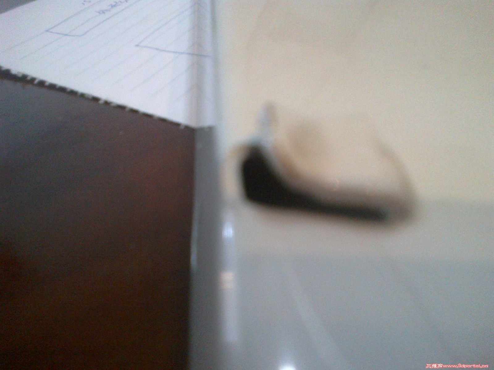

求2010 版solidworks 此图成形教程 方口为梯形

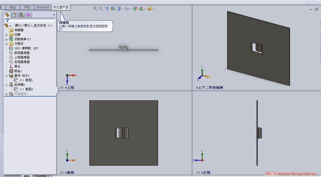

在钣金里用成型工具很容易做的

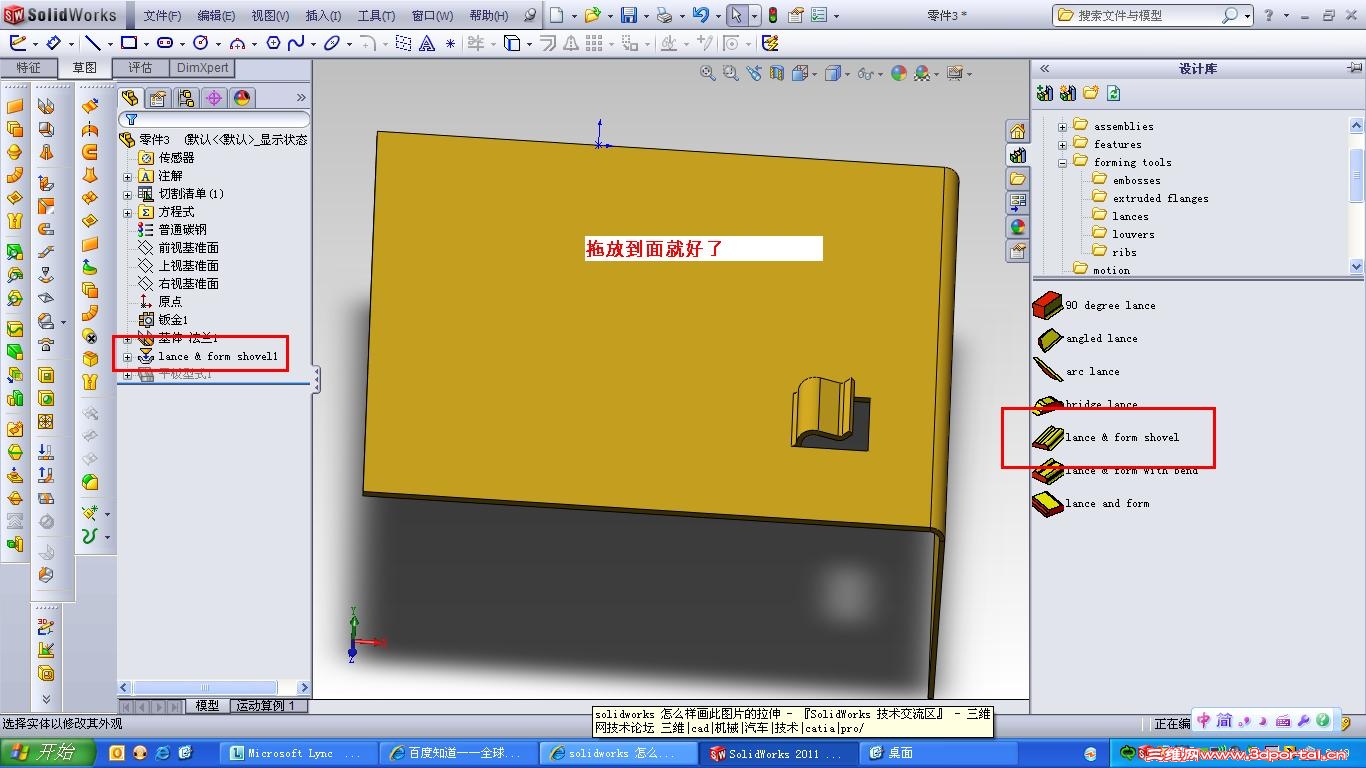

发表于 2012-1-13 09:51:45 | 显示全部楼层 来自: 中国上海
如图,就好了

 楼主| 发表于 2012-1-13 11:53:39 | 显示全部楼层 来自: 中国江苏苏州
谢谢 。。。。。。。。。。。。完成
