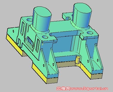

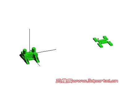

大家帮忙看一下,在CAD2010里,明明2个实体的位置是OK的,但是经过stl导出后,用stl查看器(或者其他模拟软件)导入后查看,stl文件时错位的,怎么回事情??搞得我话实体、浇道、冷铁、砂型等模拟没法模拟。

DWG当然可以编辑,STL不可编辑,即使可以编辑,工作量有点大。模拟的东西可以分浇道、冷铁、砂型等,一个一个的移动,累死。。。9 x% D( G1 r0 ~. F- g1 T- F$ q, \
2002版没这个问题。。

发表于 2012-2-3 10:07:48 | 显示全部楼层 来自: 中国广东肇庆
也就是新建一坐标系,用它作为输出的基准坐标
