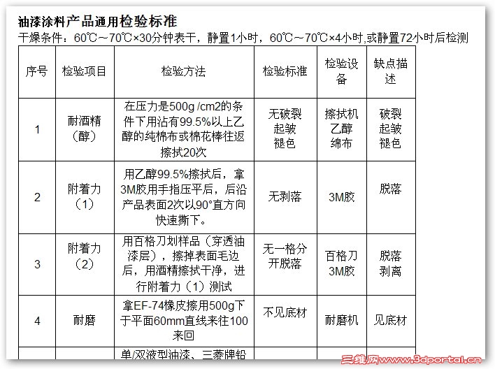

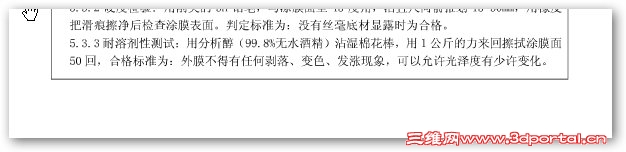

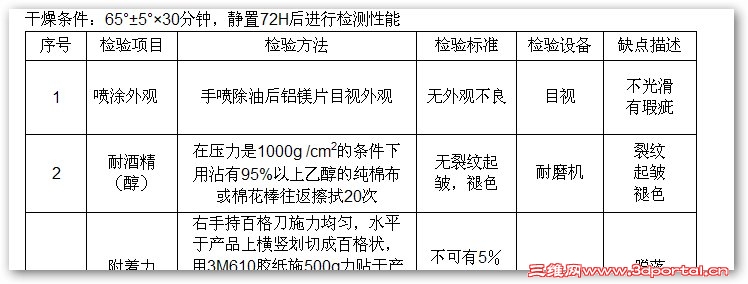

发表于 2012-1-13 10:39:55 | 显示全部楼层 |阅读模式 来自: 中国广东东莞
求助:那位老大有电子产品的喷漆耐酒精测试的测试标准,' s. Q: l5 I6 h9 h% s
因为我们有一款产品出现酒精耐磨测试的争议,厂商用棉布,我们用cs-5

发表于 2012-1-14 09:21:23 | 显示全部楼层 来自: 中国广东东莞
喷油丝印酒精耐磨测试标准!点击次数:2162 发布时间:2010-9-14+ |/ d, y4 Q: A  R

' }( u1 Q8 z/ b% D& l) H& p! {5 j+ K( }  表一: 塑胶件喷油,丝印性能检验方法及判定标准表& e- c2 I' Y! t1 A$ @& A) i: o
序号 测 试 项 目 测 试 器 具 测 试 步 骤 及 方 法 判 定 标 准
: ]0 F: y& p% ?- y5.3.1 耐醇力测试 95%医用酒精,棉纱布、500g法码 ① 用2层棉纱布裹住500g的砝码上,
2 \# C3 D+ D* `2 l; q0 B' j② 用酒精滴在棉纱布上,使沙布充分吸收酒精,以不流出酒精为宜.3 x6 y0 f" S. F2 {( }% v
③ 以2秒/来回一次的速度在60mm长度范围内来回擦拭50次;(棱角弧面为20次); H' M* {6 J+ o) \1 I
④ 有需要时可重新选择检测位置重复第③步内容.
2 K$ j1 b- s' y 测试面无油漆脱落,无印油褪色为合格
