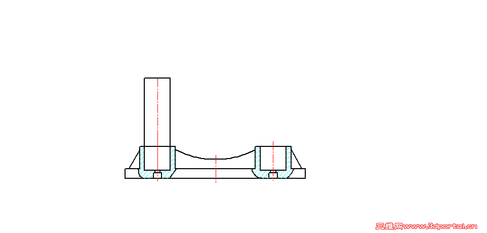

一直都在使用CAXA的电子绘图板。十分好用!在使用的过程中有点心得 ,与大家分享。在考虑一个机构的时候,简单的一般都是画出装配图,然后再将单个的零件图分解出来,就搞定了。但是对于较为复杂的的机构可能会采取一部分一部分的构思方法,那么就需要考虑首先需要在图纸上可以组装起来,看一看是否可行。那么就牵扯到一个组装尽量精确的问题。
 楼主| 发表于 2012-1-13 14:34:40 | 显示全部楼层 来自: 中国山东滨州

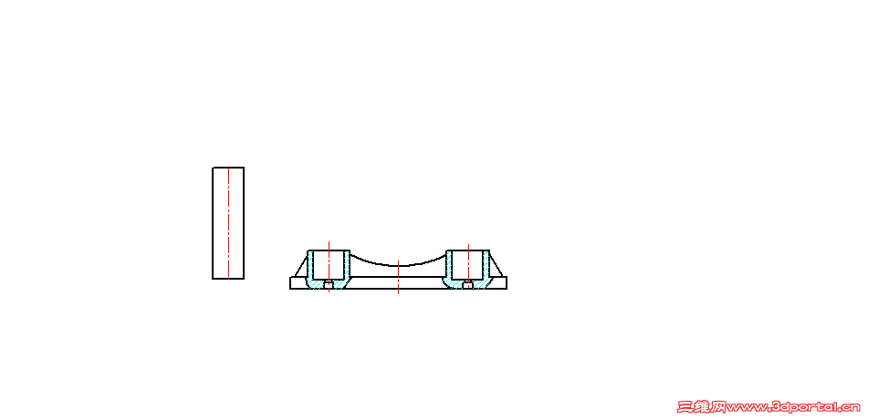

1# 蚂蚁像蚂蚁 在上图1中圆柱需要装配到两个底座孔里面。选平行命令,拾起圆柱中心线到其中一个底座孔中心线上,会出现距离数。记下。(记住选择导航)然后选中整个圆柱体,点击右键,选平移,下框中选给定偏移,正交。填上刚才记下的数值,就欧了。
 楼主| 发表于 2012-1-13 14:38:02 | 显示全部楼层 来自: 中国山东滨州
2# 蚂蚁像蚂蚁 当然这是经过两次平移的结果,复杂的也是这样,当两个图基准重合后很容易看出不合适的地方。分享给大家这个方法。
发表于 2012-1-14 16:18:47 | 显示全部楼层 来自: 中国陕西西安
将轴定义成块,用1次平移命令就搞定了。
发表于 2012-1-14 16:19:25 | 显示全部楼层 来自: 中国陕西西安
将轴定义成块,用1次平移命令就搞定了。
 楼主| 发表于 2012-1-18 13:12:13 | 显示全部楼层 来自: 中国山东滨州
5# hzy1944 ) b5 H3 t" }3 e! f% @9 B
y应该也是两次 你想
发表于 2012-1-19 09:27:33 | 显示全部楼层 来自: 中国安徽合肥
建议还是使用三维设计吧,可以直接出装配图,而且一定是精准的。
