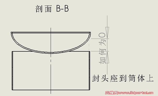

asm文件中,是由封头零件和筒体文件组成./ R9 b! T6 {6 O/ O. C. [
8 N: y' L0 t8 W& x; }" K- B' p0 q9 T; T  g1 h1 e, B. e8 I9 Q
让封头座到筒体上,在工程图中,标注的尺寸如何为0# B1 ?0 L4 ~" B4 k5 M% e2 h5 [
0.JPG ( S2 i4 N  I0 p" _2 _: e* l0 I

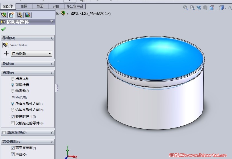

将配合中的“距离配合”删除,移动封头,终止条件为“碰撞检查”中的“碰撞时停止”。$ D* R9 M# j9 m' a! {1 }
% @0 @0 ~; q) k/ R+ b3 _9 N- x( d8 @1 w% t& d
1995034
6 [6 k% j$ w1 h81130549 发表于 2012-1-14 08:51 http://www.3dportal.cn/discuz/images/common/back.gif
, t; r0 r1 l0 x4 g+ }1 r3 n( m' J4 K

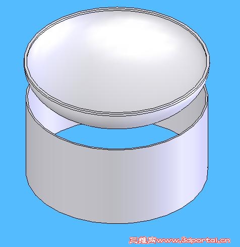

  }7 v! Q% F8 J% d碰撞能够实现目标需求,但不是本帖的最终目标需求.
+ \8 D4 B3 L$ f. t0 w碰撞:在筒体直径改变后,封头就没有座到筒体上.
, i$ F. |5 {7 T" \3 Q
; e2 |! @& M. S- C本帖主要的目标,如何合理选用配合功能,筒体直径改变后,封头还是座在筒体上.谢谢.

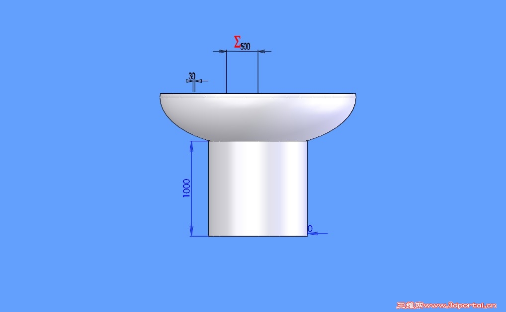

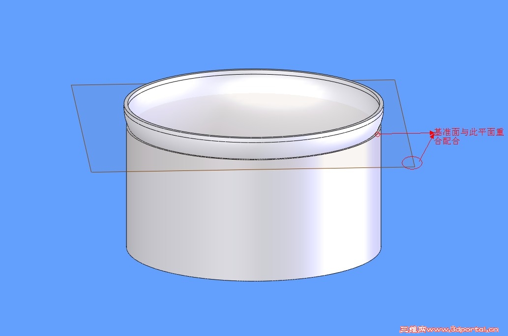

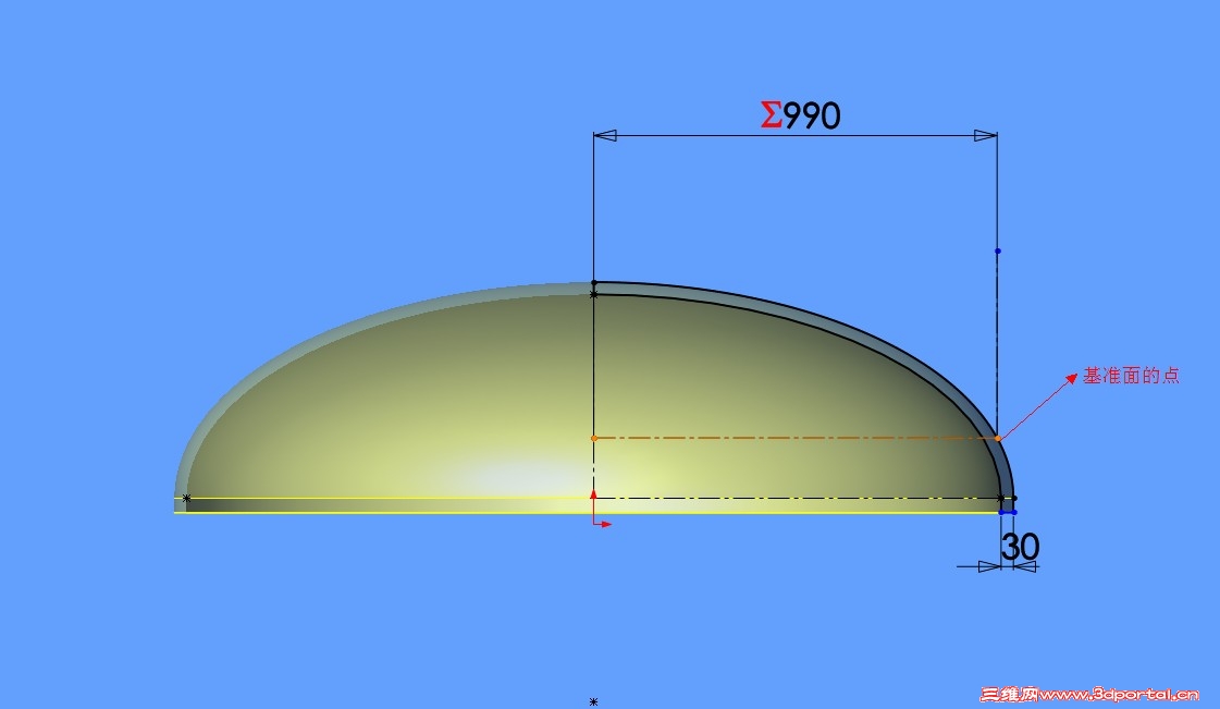

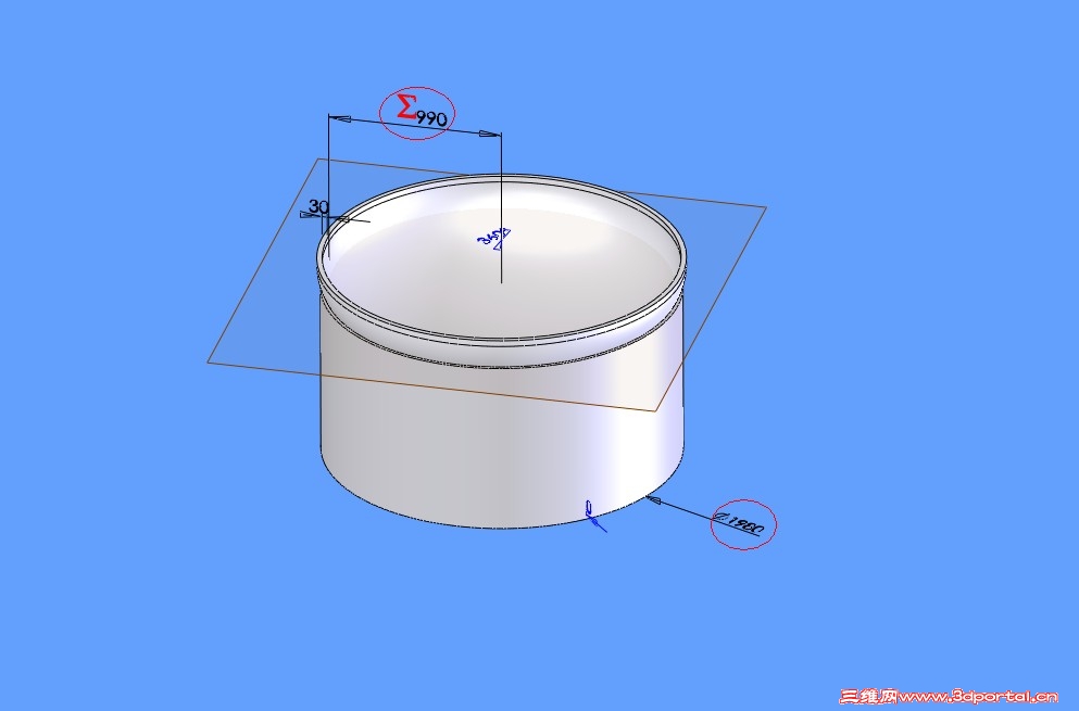

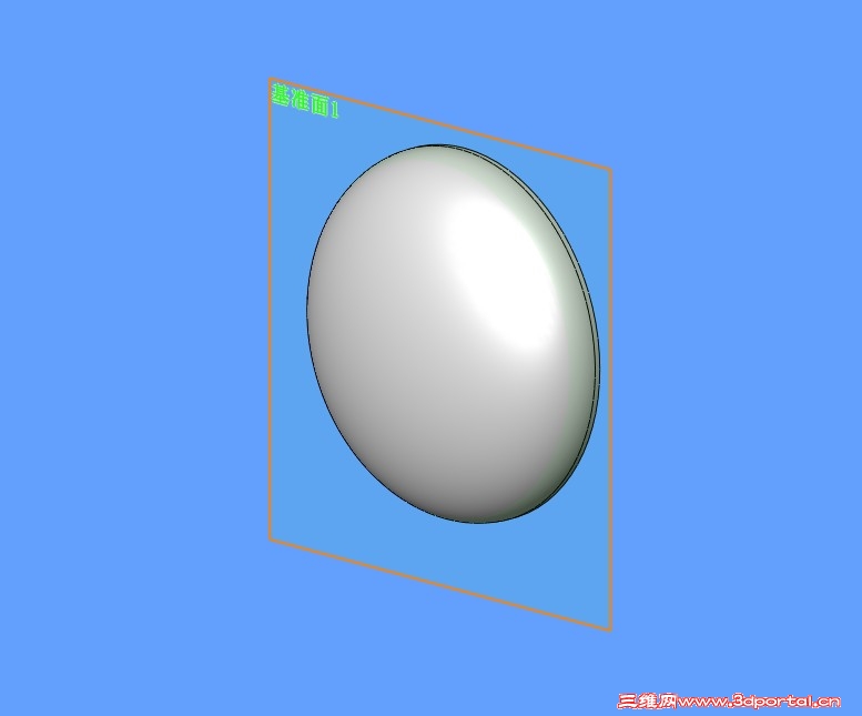

/ V. M4 v2 Y1 t1 W) R$ |楼主对此装配体的要求其实也容易实现,只要先在零件中加上一个基准面,这个基准面与你直筒上端的面重合配合,然后在装配体中添加方程式即可以。如图:  E. _$ F" c: K3 w0 m
/ f7 h$ K6 G3 U
建立基准面:. |0 s+ i7 F& ?& B9 y5 m+ H
' V: {: x5 Q5 r$ r$ x' ]
/ i; F* N, j; H" X9 T4 k2 v" y( w' V7 {7 T3 K
基准面草图:
* W4 f+ d, j( `* C7 T* X" K/ \5 V/ b
( A0 ]/ o5 \1 _8 z! F+ l

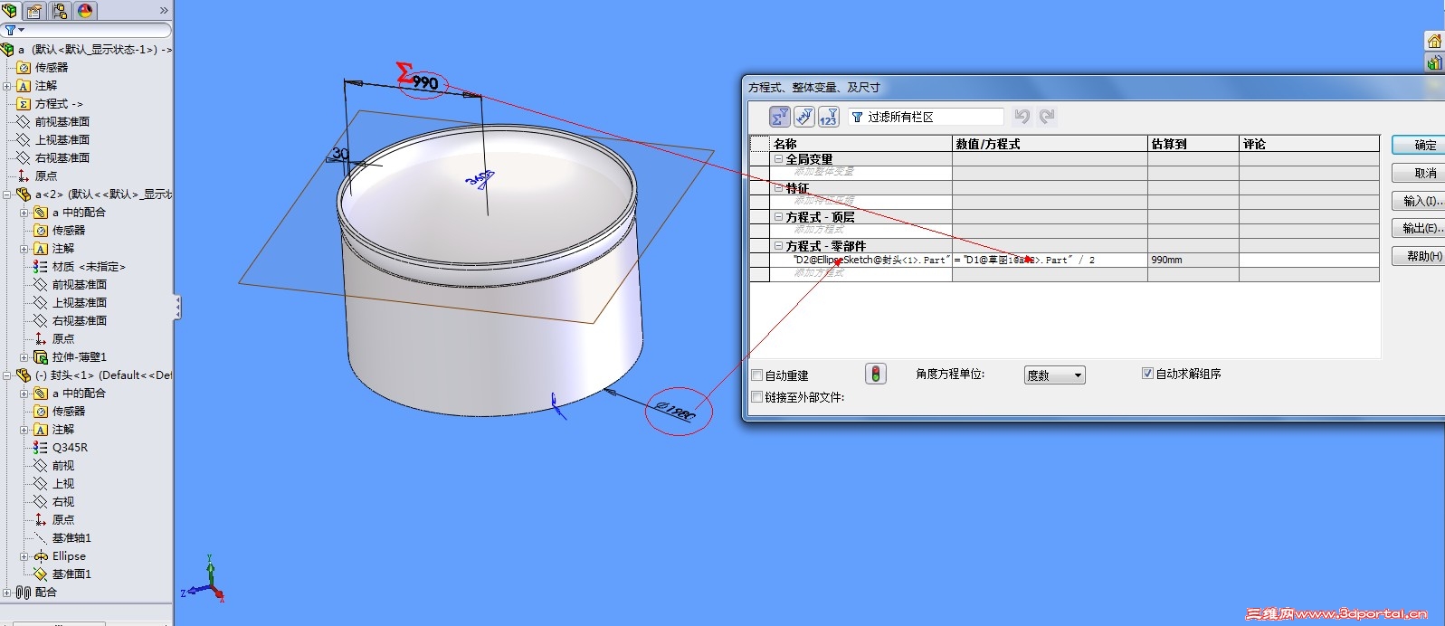

5 x, q% H. Z& e) o- ~9 ~6 n添加配合:
* O) E, C3 H8 Y0 A  L1 b5 Z% W7 @' d9 L& l: S' [0 f  n$ \. \
配合.jpg 6 P0 q( ^* y# w  o
' ^. _2 H! d6 C7 K. d% s添加方程式:3 P+ }9 k% n9 f. j( q/ P( e8 h
! o# ?5 v7 k/ H* O( P1 W/ R

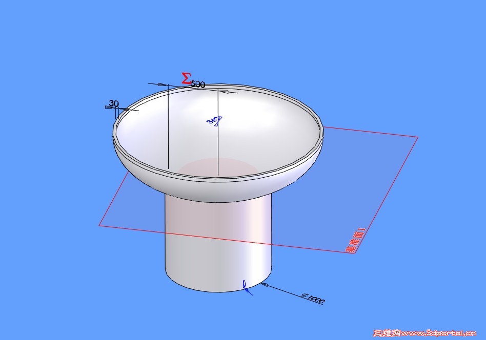

: ?- b3 U8 Y- w) ^效果:" I: F& `2 B+ R1 }. S
# }* s, Z& }- c5 a. V' `. x, [
6 M1 A# M$ i5 j" J$ M0 q
2 k1 o& _4 y# s 2.jpg # L4 L0 R/ t: [" m0 l- d' V
$ I# u( h0 G! r& |9 e8 r$ m
3.jpg ! d) }6 B6 m/ v1 c
0 `  G' r/ |8 T
源文件: 新建文件夹.rar (388.63 KB, 下载次数: 3)
发表于 2012-1-16 08:40:29 | 显示全部楼层 来自: 中国北京

我的話和6F差不多,不過是在曲面的斷面上生成弧線,和曲面重合,2,在圓筒內側同樣建立圓,與內徑重合,並建立一個點。3,點和圓弧配合就可以了。。。之後改變外經和內徑都會自動配合。。。不需要公式。。
