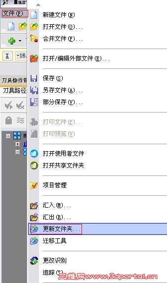

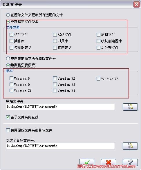

发表于 2012-1-14 12:31:15 | 显示全部楼层 来自: 中国山东烟台
MC 更新文件夹。简单设置下就能将X4的系统设置 后处理 刀库 控制器等更新到X6

发表于 2012-1-14 14:09:06 | 显示全部楼层 来自: 中国山东烟台
更新文件夹
发表于 2012-1-14 17:01:05 | 显示全部楼层 来自: 中国广东东莞
1.jpg 5 O+ Y: k, F" o9 _9 @/ N; R
