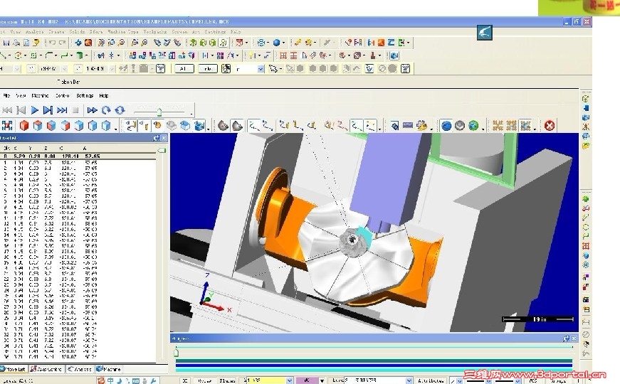

这个是在别的论坛上看到的, 现在升级到 x5 x6 有这个功能吗 怎么用 在什么地方?

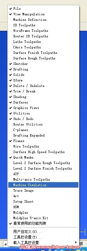

那是X4的一个加工模拟插件 X5-X6之后已经集成了。调用方法2 r% c# R, z' F) [+ \+ }
在工具条空白处点鼠标右键 弹出下拉菜单 选择 Machine Simulation 弹出Machine Simulation工具条 然后就可以调用机床进行模拟了。

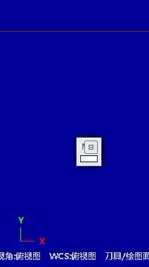

是有 谢谢老大,可是我的是这个图,什么名堂也看不到 难怪找了个晚上,看看是怎么回事,你第2个图
发表于 2012-1-15 14:56:23 | 显示全部楼层 来自: 中国山东烟台
4# weiwangwei2006 ; v$ }; S, s3 ^: k5 J) G
5 ]: Q& c. \8 k9 W2 Q, `7 O" c4 f看样子你的这个模拟组件出问题了 建议重新安装MC来修复。

本帖最后由 yuanmeto 于 2012-1-15 15:06 编辑 / f6 x( E4 ^5 K/ m0 ?) j. N6 C: ~$ F5 t
* ^+ ~2 l# j' u2 Pweiwangwei2006 发表于 2012-1-15 14:51 http://www.3dportal.cn/discuz/images/common/back.gif
- D. V7 M4 ?% F7 A! H
如果你有备份将chooks里的有关汉化文件恢复英文或直接将整个文件夹复盖应该就可以了。
 楼主| 发表于 2012-1-15 15:21:39 | 显示全部楼层 来自: 中国上海
哦,谢谢难怪在我这个机子上可以勉强用,厂里机子还好玩,按上去可以用,但是关机就没有用了,等到x7再看看,知道原因就可以了

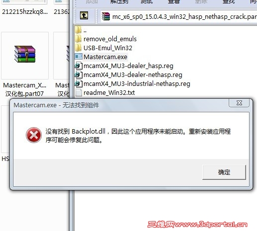

发表于 2012-1-15 15:36:45 | 显示全部楼层 来自: 中国广东东莞
你这个只是PJ文件吧。你没安装就这样运行?
 楼主| 发表于 2012-1-15 15:51:49 | 显示全部楼层 来自: 中国上海
下载的里面有这个吗
