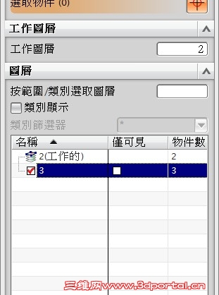

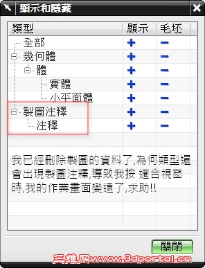

[求助] 看不見的物件數無法刪除,導致按適合視窗,畫面卻拉遠了,求助
发表于 2012-1-15 07:43:09 | 显示全部楼层 |阅读模式 来自: 中国台湾
看不見的物件數無法刪除,導致按 適合視窗,畫面卻拉遠了(按正視圖...等視角卻能正常拉近),求助!!
7 ^% W, r% S9 [" ~0 P; Z在製圖內投影時,卻被拉遠了視圖.; j( w. j8 r" }3 ^) \! @& ^& n
0 g  y! a2 G. Y& l請問怎刪除,這是此檔案的問題
' Q, m9 f- _# W) g% h) t" V' M0 ?3 A/ K0 E
我找到的方法
( j8 r3 g* K% w/ R5 T1,轉出零件,但圖層類別名稱就都沒有了(這不是我要的)3 j4 l& f6 d- Z# ]* {
2,把工作物件移動到別的圖層(但原先圖層就會被占住了,不是我希望的). v" u  s( u3 {+ s2 R" n/ k
+ r# k1 v8 y9 S& c請問各位先知,怎解決這個問題
& x2 G  u1 F/ f$ n4 z' d; K) {
* q) Z. N" Y; J0 f0 m9 X) v此檔案為UTF8模式,需增加變數才能開啟' i: Z, G8 q4 V1 d3 _
變數名稱:UGII_UTF8_MODE6 ^5 u/ A- q$ h
變數值:17 n  J1 E) m3 I& g2 d0 V) f

发表于 2012-1-15 23:06:24 | 显示全部楼层 来自: 中国北京
1# sea2806 7 R% \4 ~& l& Z: N7 Z* A+ j
* X6 E! I9 a/ R7 r, X7 B试试 按类型过滤    只选 制图注释  全选后 再删除

 楼主| 发表于 2012-1-16 18:22:18 | 显示全部楼层 来自: 中国台湾
3# wjljp2046 % n$ b: {: _( D! B8 e0 ~' y: z9 Y
, ?" f/ `% D2 r7 `謝謝你的回應,..$ a$ I0 x( O) a" r8 q
你說的方法我嘗試過了,無法找到物件,,0物件
