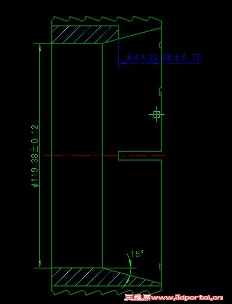

我司加工一工件,是套类的,在轴向方向有12道通槽,径向槽是淬火后切割的,用于做压力试验调整压力的,前几天接到客户投诉,说我司工件有裂痕,QT550-6的材质, QQ截图未命名.jpg
8 i- q6 h) S- P( |# }9 e( f经磁粉探伤,工件在4道径向槽开之前是没有裂纹的,有什么好的加工方案,什么原因造成的?现在在用线切割加工,速度太慢

“瞬间切割局部受热导致裂纹”
. S3 {. ~! M$ E. d开切削液没?  或者试着减小吃刀量,多走两刀看看% c5 C1 z3 p& n5 v3 @  w; O' h

槽子多宽啊,如果对称的,用铣刀铣不行吗?

这个主要是材料的热处理问题 与加工工艺无关  材料的热处理如果处理不好 再好的加工工艺也是白搭, w% Z1 o) F* ]  u% f( s9 ?! T
完善热处理工艺 才是核心关键!
) I2 ]$ X3 P" L: Y) M* ~# D
. f' m) o/ j" C, ?出现碎 裂的现象 * W5 j, ^: f. P/ S$ l' w& |
( L9 F% v# j( s* x主要两种 一个是火前的加工余量与 工件的工艺结构 太薄  太尖 的地方都容易出现 裂 碎4 [1 J0 E& h0 A! U5 L
$ s8 h5 {# p) M( w  n% c9 ~一个是热处理的工艺 热处理的工艺水平直接影响 工件热处理后 质量好坏

请检查一下淬火工艺,特别是冷却过程。另外,可以检验一下裂纹的深度,适当加大余量。
