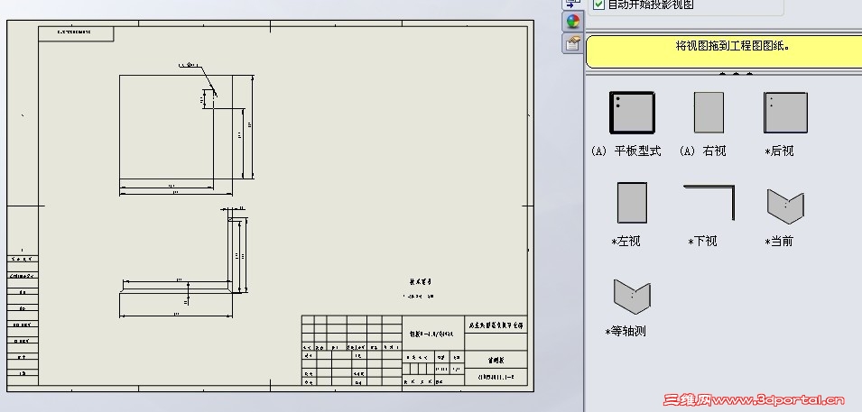

SW2012钣金 图纸里为何平板型图不是展开图呢?大家有没有遇到这样的情况?

 楼主| 发表于 2012-1-15 15:11:13 | 显示全部楼层 来自: 中国浙江绍兴
模型是可以展开的,但是展开后我左边的视图就变了,在之前的版本里,展开视图是展开视图,其余的依然可以用正常的三视图来表达

发表于 2012-2-6 10:33:25 | 显示全部楼层 来自: 中国上海
点击工程图里零件,在propertymanager里方向选择卡内有平板形式和其他类型的视图,选择平板形式.前提你的零件是钣金折弯的.

发表于 2012-2-14 10:56:49 | 显示全部楼层 来自: 中国北京
也许是我笨,还真没找到,望贴个图。
