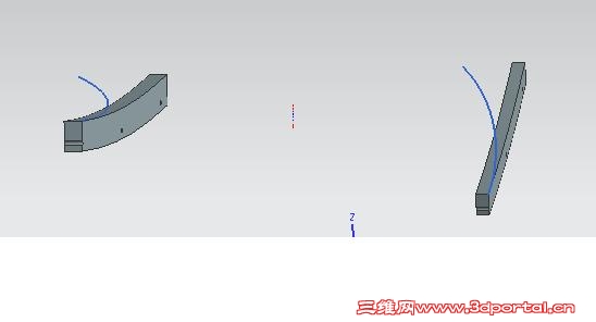

我做了一个条子状的模型,然后我想把他根据一条线的走向变弯,我要怎么实现的呢?。注 这个条形模型有一个方向的弧度跟这条线是一样的。如图

没大明白你的意思,你是说一个条子的形状沿着两条曲线的弯形成的空间形状吗?如果是这样的话,你可以先复合投影此曲线,然后在扫略。
发表于 2012-1-15 16:17:13 | 显示全部楼层 来自: 中国江苏扬州
直接用那个弧形曲线延伸曲面,然后加厚曲面转为实体是不是就可以了啊?为什么要用实体向曲线变形呢?
发表于 2012-1-15 17:00:43 | 显示全部楼层 来自: 中国浙江台州
没有遇到过 真不知道怎么弄
发表于 2012-1-16 09:04:26 | 显示全部楼层 来自: 中国辽宁盘锦
它没有sw那样的扭曲功能,只能按截面、导向线扫略一个
 楼主| 发表于 2012-1-16 14:45:44 | 显示全部楼层 来自: 中国上海
因为我想看看那条子状的东西绕线弯以后,条子状的东西上面孔上面的变化情况。
