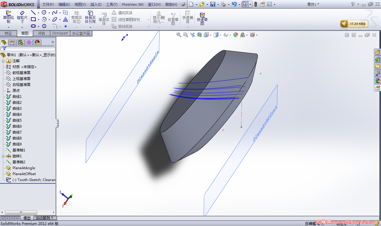

在64位SW2012下生成如图http://file:///C:/Users/LUO/Desktop/1 ; J$ |" S/ h5 ^/ G
不能生成一个完整的齿形,各位遇到过这种情况吗?

与电脑好坏有关,好像配置高的没啥大问题!
发表于 2012-1-15 12:05:57 | 显示全部楼层 来自: 中国江苏常州
sw 要设置为英文菜单
 楼主| 发表于 2012-1-15 12:08:08 | 显示全部楼层 来自: 中国四川自贡
英文也试过,还是一样
 楼主| 发表于 2012-1-15 12:09:46 | 显示全部楼层 来自: 中国四川自贡
在中文菜单下,生成直齿就能生成一个,最后处理一下就好了,关键是现在就一堆曲线,无解得很!

发表于 2012-1-15 19:30:00 | 显示全部楼层 来自: 中国重庆
本帖最后由 leeke609731 于 2012-1-15 19:31 编辑 0 |" k8 T& ^* p
+ [  o; f( a; N' W6 l% G自己按照齿轮加工轨迹切除后阵列一下就好了,最好以插件方式运行,要求别太高。

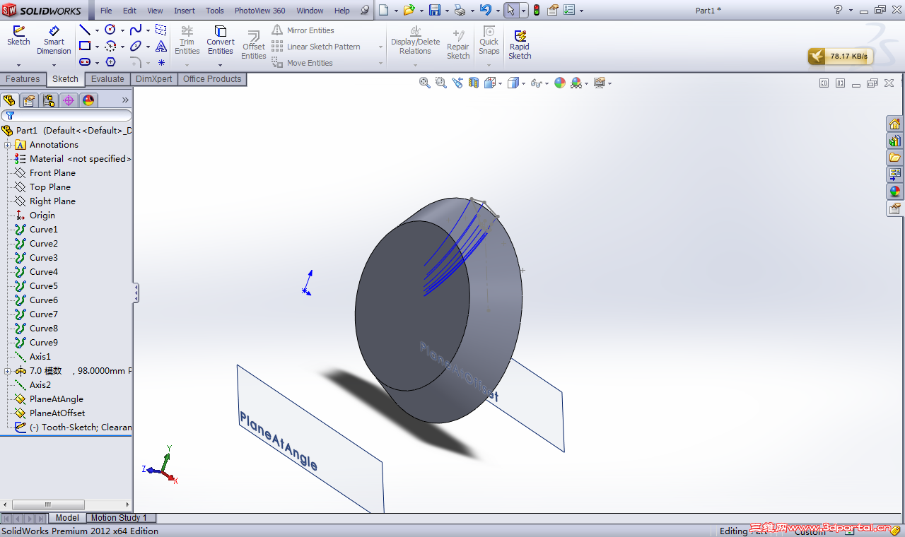

发表于 2012-4-27 22:46:34 | 显示全部楼层 来自: 中国北京
我也有楼主的遭遇,最后用新建一个平面,在平面上再结合那堆曲线画一个轮廓后放样切除后阵列才弄出来.
; G/ A6 W! I) W- L选项-普通,英文菜单也没用.

发表于 2012-8-16 21:58:20 | 显示全部楼层 来自: 中国浙江温州
迈迪工具集生成的螺旋伞齿轮很好看啊
发表于 2012-11-9 12:22:40 | 显示全部楼层 来自: 中国山东聊城
我也是用迈迪工具的
