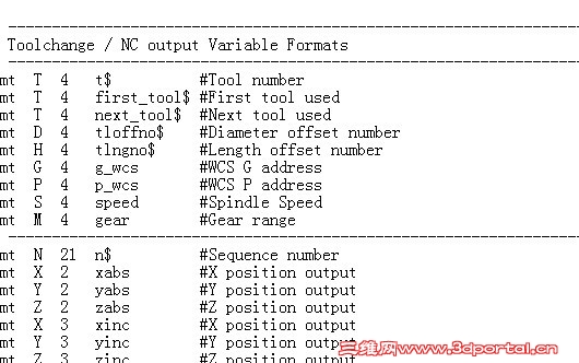

/ Z% v0 M. r  B, i) L8 ]) ~# I小弟目前遇到一各問題..我後處理自行修改..使用在三菱M70控製器上...( u6 a! H, L9 [8 v4 m9 v
可是當主軸轉速低於1千轉時..後處理程序轉出來的程式在S後面會多各0本來因該S600變成S0600
8 X! g# b: _. Z' Q補充說明一下..此後處理程序裡並無主軸最大轉速與最小轉速可修改2 n% H& ^4 w, m- i* ~
所以小弟1直找不到原因..請各位先進幫忙一下~感謝
. c7 ^" @. n/ V7 t( [) [紅色字體為問題點
" l& L+ p8 S) v4 c! G& n: @--------------------------------------------------------------------------------------------

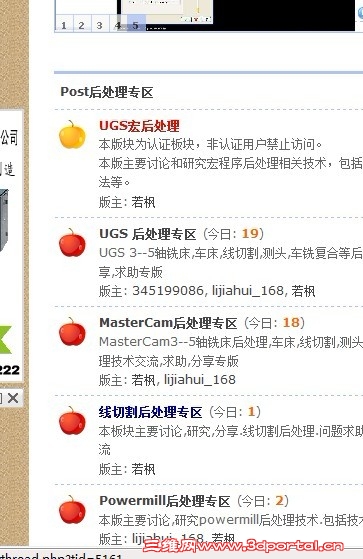

发表于 2012-1-15 16:34:01 | 显示全部楼层 来自: 中国上海
本人建议后处理器的问题还是到http://postp.net 有你想要的答案

发表于 2012-1-15 19:57:40 | 显示全部楼层 来自: 中国台湾
幫改你後置...你看看....我不很清楚後處理修改...那幾個參數的含意 ..... [$ C0 o: o4 k; L9 W- m' s; D8 s
1 X/ {3 L8 h$ @如果杜公子有時間指點參數的含意....比較好也正確點

发表于 2012-1-16 10:41:46 | 显示全部楼层 来自: 中国江苏常州
fmt  S 6 speed      # Spindle Speed      改为4即可
发表于 2012-1-16 10:45:13 | 显示全部楼层 来自: 中国江苏常州
要想改的好的后处理,需要多看原始后处理,多看语法,如果语法都没看懂,那么自然没发改了
发表于 2012-1-16 11:29:38 | 显示全部楼层 来自: 中国山东烟台
7 L' Z( h% H* }pengxiangxu 发表于 2012-1-16 10:41 http://www.3dportal.cn/discuz/images/common/back.gif
* v3 `; `. y; ]9 X' p5 M$ j8 Z) W" L' M; `! W, f
fmt  S 6 speed    是后处理中主轴转速变量 但是这个值4 与6的具体含义呢?能否指点一下。

试了试X6的 改4改6没看出啥区别
发表于 2012-1-16 14:03:54 | 显示全部楼层 来自: 中国台湾
本帖最后由 chicago999 于 2012-1-16 14:06 编辑 + g: ]( E6 O$ F( ~# i6 T& ]
7 N% m) B. p) f9 ^主轴转速 S625,4、6 的差别…
, q! k% h3 O& b/ i9 }+ b2 P+ `
5 l! {- I6 l7 [+ X: y8 Dfmt  S 6 speed      # Spindle Speed9 a3 y% S1 n$ ~2 {5 {; g: G
6 Z, C. h- Z+ Q! N1 }
G0 G90 G54 X-.4608 Y0. T02
: [/ R, }% X; n5 _( _% zG43 H02 Z50.: E. U- W( l4 K1 v4 U# `
S0625 M3
  x. o. S2 q# V; B5 \4 cB-18.327
8 I$ L7 e, Q, {' u4 I$ P1 P2 ?4 p. Q! g1 L9 V
9 a/ S0 m. T$ P7 |6 T7 i+ Y) R6 y3 s1 {( ?$ t2 S2 W1 d
fmt  S 4 speed      # Spindle Speed
, `  V! r4 R/ ]! B
4 M0 F, Q: ^! b6 N$ d7 c
5 h: c1 @; Z8 rG0 G90 G54 X-.4608 Y0. T02: s7 V9 ]8 Z( [+ ~. P
G43 H02 Z50.
: T6 H" k1 _8 K# y- \% v3 _S625 M3
% r7 [: B5 I& `' W/ F, |; y$ HB-18.327
路过不买 + 2 技术讨论

发表于 2012-1-16 14:12:58 | 显示全部楼层 来自: 中国台湾
本帖最后由 chicago999 于 2012-1-16 14:36 编辑 1 |3 O+ ~: _' p, E' q" [
* i, V$ k* O; z. `* e. l( ~) G- l主轴转速 S6,3、4、5、6 的差别…
% B/ k" `; }5 y4 ?4 p* ]5 L+ H  ?7 }- w1 ]% g' `3 x
) ^7 L- D9 s4 E. t% Y, B% {( ]
6 r' C$ Q) U, Y3 |' r. g: I0 ]# vG0 G90 G54 X-.4608 Y0. T02
  x7 m" Z4 |8 _7 g% }G43 H02 Z50.% _1 _9 E: |5 l, p" b
S0006 M34 A; r% A; C& D) [5 \
B-18.3275 r' K+ b3 _6 O4 j4 g* W
& L# H9 `5 o2 a" ~/ K" D5 O==============================1 H( [. U, V7 c* t
fmt  S 5 speed      # Spindle Speed
# L7 B" b# ?( Z# |% L; h. _; C1 p( h3 u" ~: r: a  u; U9 e
% w9 z5 Y2 ?7 X8 t7 P2 Z* a5 hG43 H02 Z50./ i# L& I1 c9 i, N# [$ N
S006 M31 J4 N8 G( H1 k! W+ [
B-18.327
2 C( H/ X% \" ?; N9 {" v- Z, j! k. \! C/ M4 z
5 u, W7 q) F# N5 ?fmt  S 4 speed      # Spindle Speed2 n$ F$ O3 C+ L" q6 r; X1 g" X) d
0 J: i. b$ c+ C% a
: F$ Y3 f) R9 j; }% K" L& y: ~G0 G90 G54 X-.4608 Y0. T029 Z# x5 |6 N! b1 u' l5 K" j! V
G43 H02 Z50.
( A  h. Y% L% v* r- z- aS06 M3. R( r1 v9 r, R8 t
B-18.327# m) K: k  S% ~9 v
  Y+ x6 ^2 g7 q==============================) j  T" z5 H, O" L, [* y4 d
fmt  S 3 speed      # Spindle Speed
4 J2 D! y  X2 b( n* S
/ x1 N. P5 s) }9 z# H% e
  u- G7 Y# R2 Z3 B( o- KG0 G90 G54 X-.4608 Y0. T02/ \* c! z/ p3 F. M
G43 H02 Z50.+ n1 `4 u  G2 }+ Y, ^2 n
S6 M3
4 C1 f' u3 R0 ~# OB-18.327
; J0 z7 y, W( t" B0 P3 F6 \2 D( {8 v! D: w* A1 r/ `

发表于 2012-1-16 14:22:29 | 显示全部楼层 来自: 中国山东烟台
明白了 非常感谢。
发表于 2012-1-16 18:21:40 | 显示全部楼层 来自: 中国安徽六安
4 not leading , 6  force three  leading
