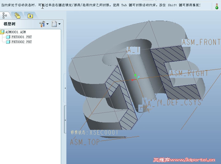

[求助] 装配下3D截面,能否仅仅剖切一个零件?
发表于 2012-1-15 17:55:57 | 显示全部楼层 |阅读模式 来自: 中国福建福州
装配下3D截面,能否仅仅剖切一个零件?
7 `, `4 ?# {6 g$ S5 k; A- g  }图上两个零件都剖切到了。

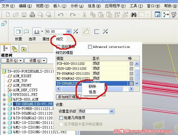

可以,
  l. t, R0 [7 t, a在装配拉伸切除中 有相交选项,将你不想被切的零件选中,右击移除即可。
wz_111 + 5 应助

3 楼人家说的是 3d 剖, 拉伸切除当然可以,。

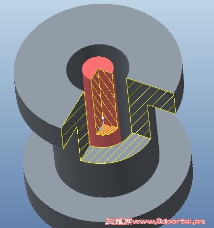

发表于 2012-2-4 15:07:57 | 显示全部楼层 来自: 中国江苏盐城
刚才的没有显示剖线 重新发
