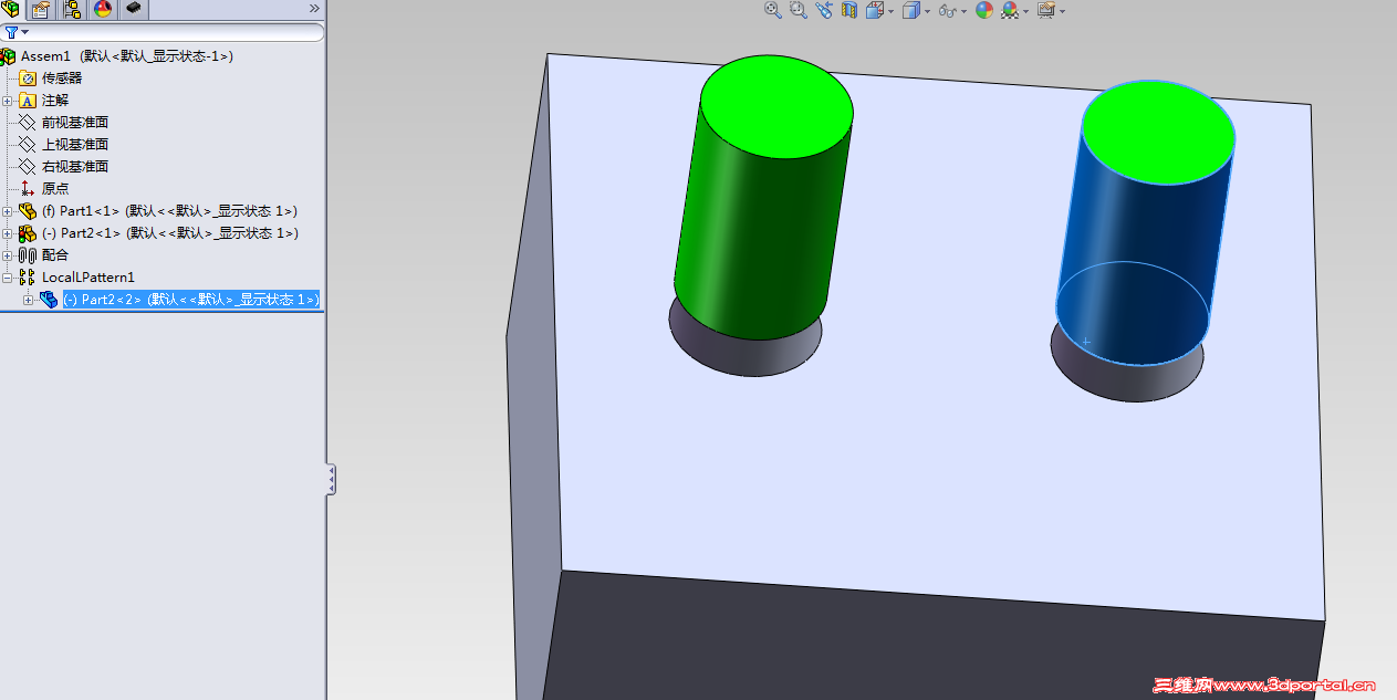

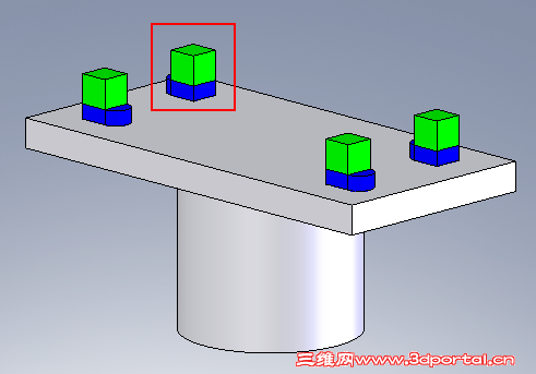

如图,红框内两个零件(蓝、绿)是直接“配合”安装上去,拖动任一个可使整个活塞上下移动2 ]( }: {( D6 I5 d1 f
其他为圆周阵列,拖动提示完全定义,无法移动,怎么解决?2 b& d2 p7 {$ D
' q' n! |1 Y# x注:其实之前在论坛请教过,如果把4个绿块的上平面都配合在同一平面内
9 ~) S9 b- t% L( a* I则拖动任一绿块整个活塞都能动,但拖动蓝的就不行了,除非那4个蓝的也配合一下+ i& L3 J; _4 C$ l# x* R
但现在不是蓝、绿两块而已,上面还有十几二十块,都不一样的(图中没画出)# E# E' Z. i6 E! g( [$ K& x3 [, I% C
请问有什么方法吗?

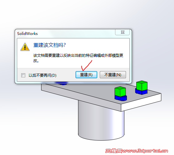

. C- G; k* \% b2 P8 x( D打开你的文件,不重建的话,是有你说的问题,好像你修改过了零件,没有重建。6 ?6 i5 a# i6 o- }8 f0 P
9 ?3 z& W( n; I) J  h' P. k
重建以后就可以了。. q; p# h0 }& ]$ B$ @, O) M7 ]

: M1 z& ?# v  n% h& L$ H2 B打开你的文件,不重建的话,是有你说的问题,好像你修改过了零件,没有重建。7 a7 y% x( M, _/ b
+ C6 S* ^( Z& X; W0 [1 Y7 Q3 U
重建以后就可以了。; G& N$ x8 ~6 A' G

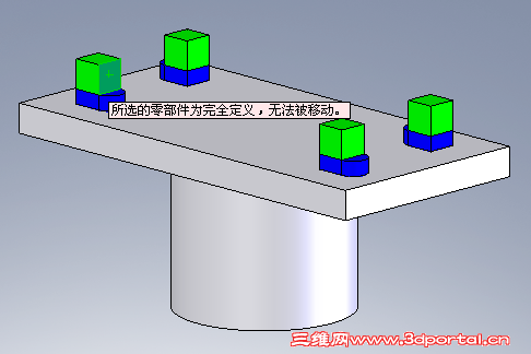

晕菜,在我的SW2007上怎么不行的?

11版可以
 楼主| 发表于 2012-1-17 11:38:26 | 显示全部楼层 来自: 中国广东佛山
11版可以
: E0 Z: K: v) u1 l  I: S% D阿帕奇 发表于 2012-1-17 08:34 http://www.3dportal.cn/discuz/images/common/back.gif
: j: F& U' G9 L& ^% e8 j哎~这下纠结了,公司用07的
- U, e. O8 ^1 K. Y% V谢谢了,看来是版本比较落后的问题
