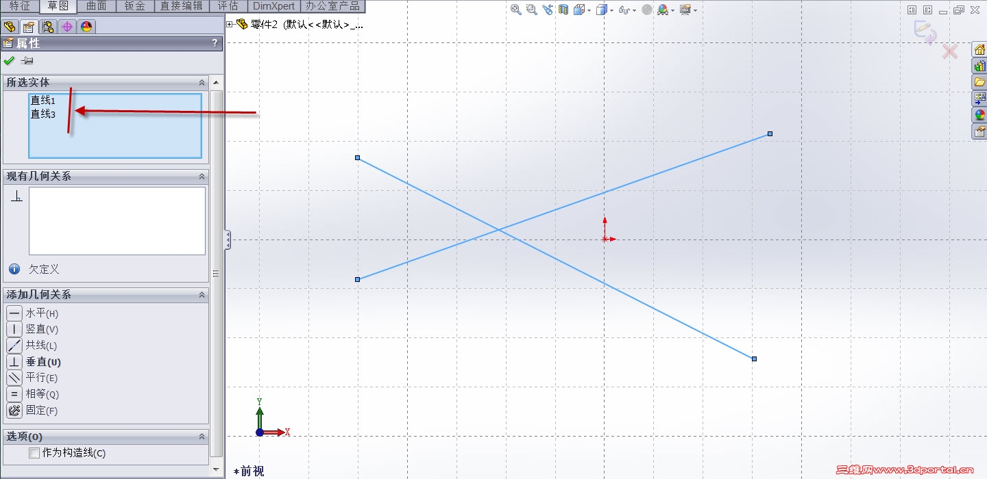

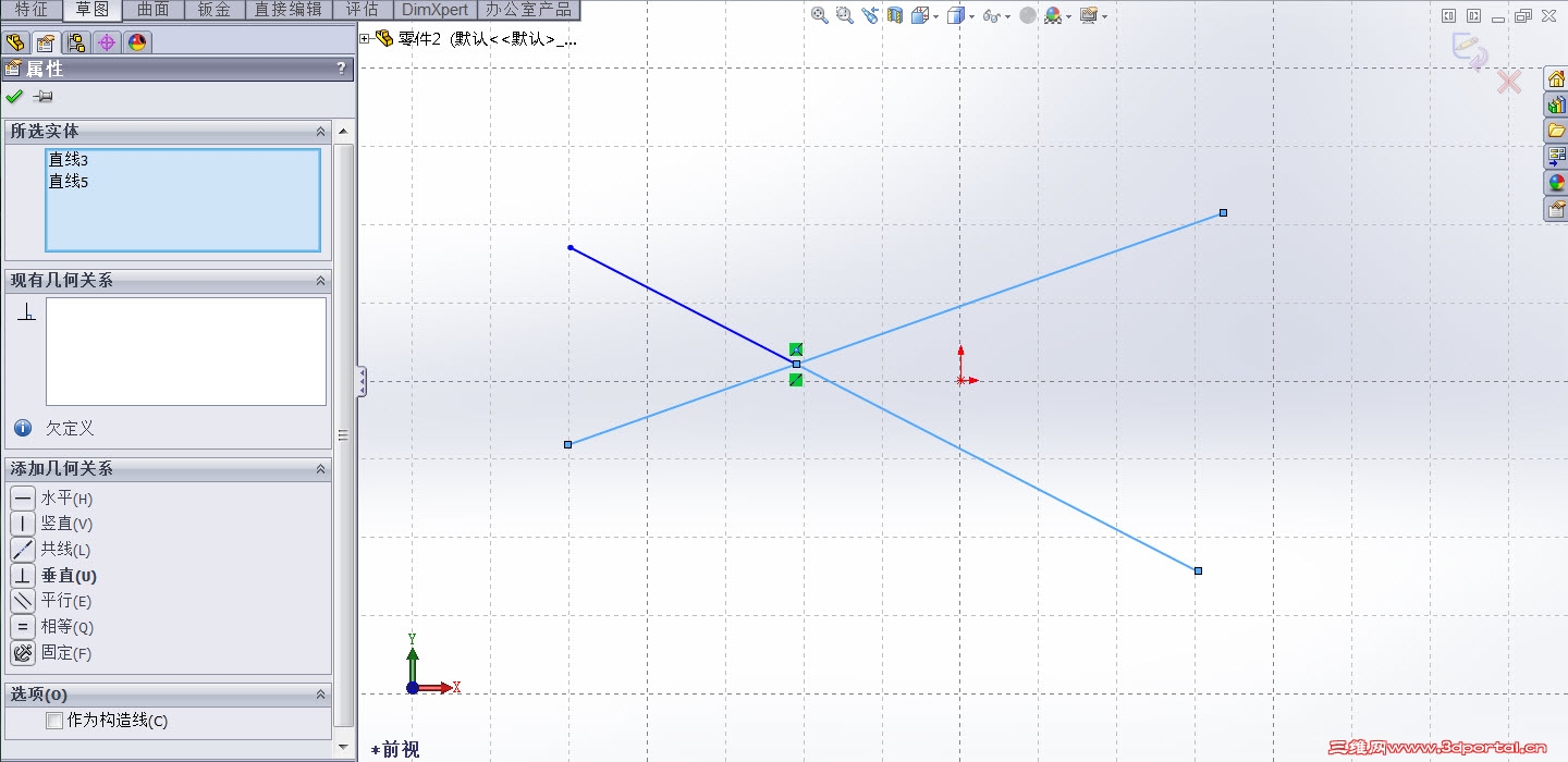

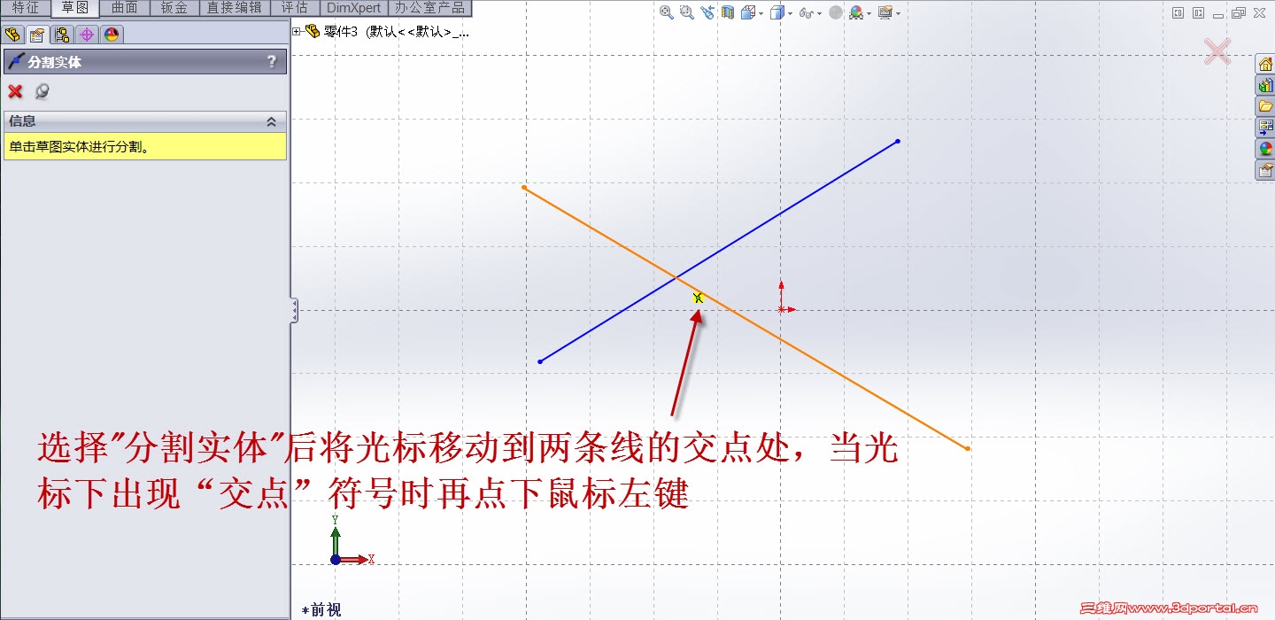

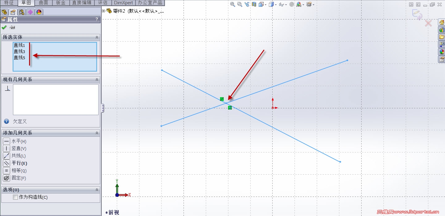

本帖最后由 任生 于 2012-1-17 13:15 编辑 & d: o, n, Y$ A+ ]! |
/ U: _8 z8 c$ W$ P如下功能是楼主要的吗?
) X% w' K- q% {, q+ U/ j% _& ? 11.jpg
* {) o8 ?9 @2 Q2 _! z; S 44.jpg & X' C9 U, ?, G9 A8 g- Z

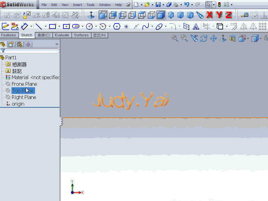

本帖最后由 judyyai 于 2012-1-18 12:43 编辑 8 }) v) D: x: z9 `; X* Z/ R
6 z  `& a, ^8 D6 M4 u; ^; E请看动态图片~& D4 b; b7 N  g9 H+ ?3 R" l7 b9 f
告诉你如何切断并用约束~再告诉你如何将指令拉出来~(修正附件形式)2 U9 H5 E# \, T! N
! K1 d- R/ L" z 2012-0117-1.gif
