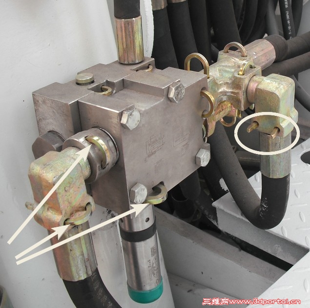

销子的作用.jpg   $ z- k1 J% J5 C8 u5 [4 E# n
请问大家,有谁知道上图管件连接处的“U”销子的作用是什么啊?  这个图片是我在煤矿设备上拍下来的。一直没有弄明白。
发表于 2012-1-17 14:24:33 | 显示全部楼层 来自: 中国广东湛江
“U”销子的作用是安全栓销!
9619 + 2 应助
发表于 2012-1-17 14:53:15 | 显示全部楼层 来自: 中国山西太原
可以参阅MT/T 986-2006矿用U形销式快速接头及附件
9619 + 3 应助

本帖最后由 hxz620611 于 2012-1-17 18:09 编辑 % p0 P( s; [! f( j
9 K$ ]1 v" {: i) O  c' n5 C5 U第一次见到这个东西。是防止油管接头因压力高而脱开的吗?
& ^9 H1 Y( t' N2 d; l$ Q/ v: p2 M+ o+ j哪儿有这方面的资料?

发表于 2012-1-17 20:16:17 | 显示全部楼层 来自: 中国贵州贵阳
7# 9619 4 c# `+ @/ U7 I
请教版主,那个圆环是不是取出后胶管就可以脱开了?有没有细节图?谢谢。
发表于 2012-1-17 22:43:43 | 显示全部楼层 来自: 中国上海
这是转动接头吧。u型销子起保险作用,防止接头间相互脱开啊。

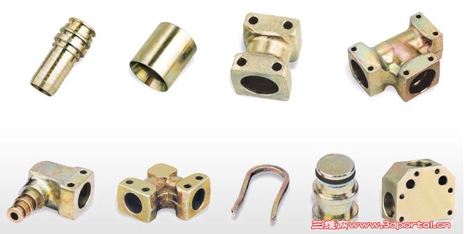

发表于 2012-1-18 12:55:37 | 显示全部楼层 来自: 中国河南安阳
7# 9619  , m( B; j! d& v5 x
/ u- R$ y; ~& j& y, d  c; ~+ {' jhxz620611 发表于 2012-1-17 20:16 http://www.3dportal.cn/discuz/images/common/back.gif
* R4 k( |* \, F) H" t: a4 |! A: X- W. e6 ^
是的。# h; D% E2 @4 n1 J4 d
看看这个图片:# ~% f% o$ S0 z5 C
/ e' o1 t/ Q; N 817599819.jpg

 楼主| 发表于 2012-1-18 17:52:59 | 显示全部楼层 来自: 中国北京
谢谢11楼"9619",原来是快换接头的一种形式啊。时间长了,销子会不会变形啊?; E4 }/ t8 c3 @
还有就是这种接头比其他的快换接头贵吗?
