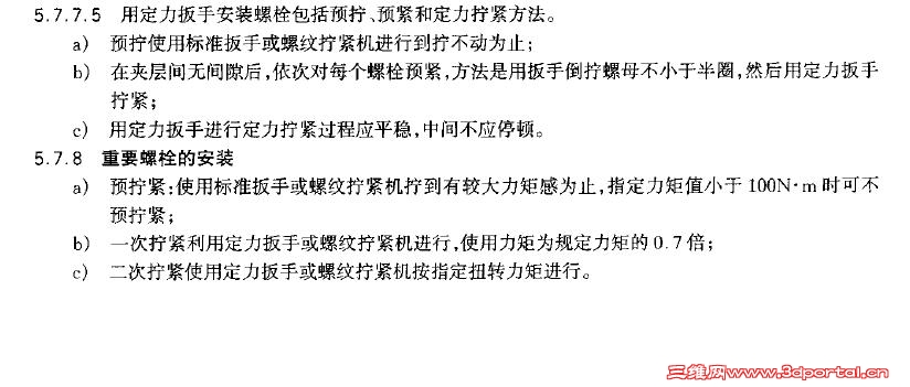

螺栓安装工艺有标准吗?螺栓安装一般是先扭进去2-3个牙,然后用风动扳手点击至面接触,最后用扭矩扳手扭紧。是这样的吗?有没有工艺标准?

一般应该是从里到外逐渐拧紧,我想应该根据要求高低来调整程序,没有扭矩扳手也应该这样.

法兰类多螺丝,肯定不是先一个个拧紧

 楼主| 发表于 2012-1-19 08:11:36 | 显示全部楼层 来自: 中国安徽安庆
5# qilupzh 1 \6 B" H, L( G) N5 f5 |2 z( E
请问这是哪本资料书上的?
发表于 2012-4-23 15:25:59 | 显示全部楼层 来自: 中国辽宁沈阳
机械设计大典或者工艺手册有不完全介绍,具体的需要查找国外资料或者经验
