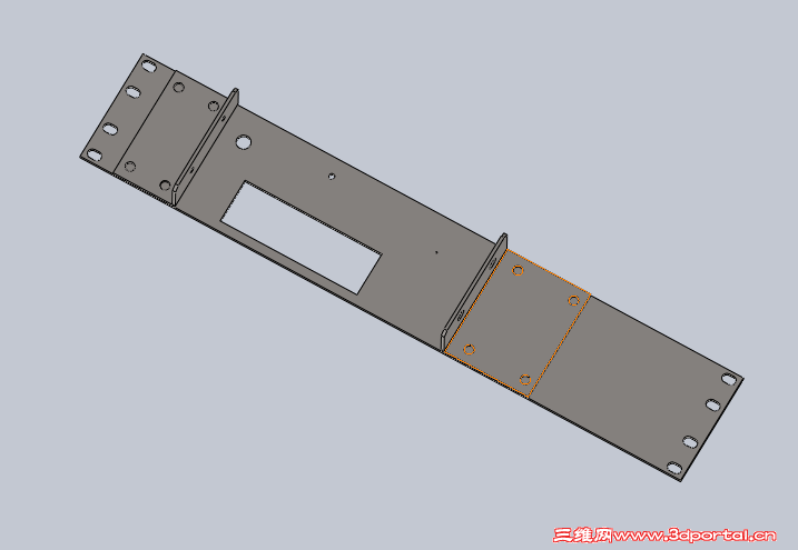

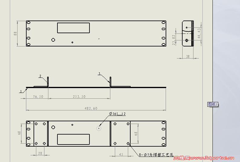

" v7 W6 j9 s" u& K$ X1 C' S各位那个可以提供以下塞焊孔的焊接符号是怎样的!就是图中直径为7的焊接工艺孔的焊接符号是怎样的.

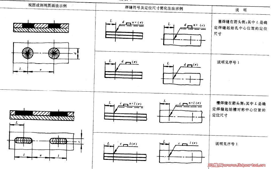

wwjxgz + 3 应助
 楼主| 发表于 2012-1-18 08:53:33 | 显示全部楼层 来自: 中国重庆
谢谢!呵呵
