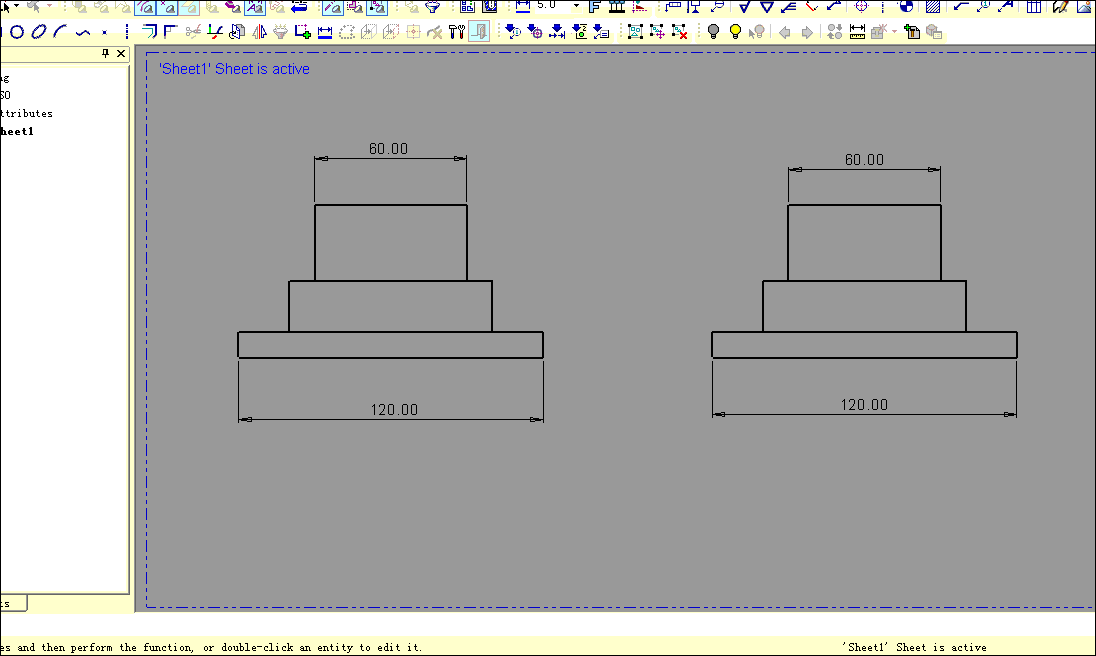

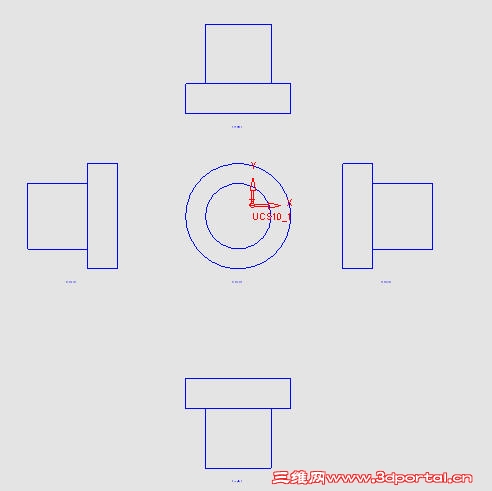

以前没注意,今天在E10转图时发现了一个问题,当一个型芯有多个台阶时,
+ v1 D* n  P8 x& |& M3 {4 U1 f先转成工程图,再转出DWG格式,再用CAXA接收后,垂直线就变得有不垂直了,
3 U/ O; X8 o$ L, L9 p. W请密密码码看看是不是有同样的问题。

发表于 2012-1-19 12:17:12 | 显示全部楼层 来自: 中国四川绵阳
/ q; {. C2 i3 \
2 C+ A2 {' E5 X( ^; m建议你贴图表述清楚一点。$ G9 O0 k+ N5 h* q2 j9 c1 p
你那个1.jpg,放到最大也是竖线啊!
' k' l& A5 U0 T) I/ c能否把你认为的斜线框出来给大家看一下。
! I$ ^4 {5 f- b! b! l2 Z/ U3 z$ w5 A1 l5 j1 E5 X6 I5 O1 e
仔细看了下,你说是垂直线不垂直,这事更简单。用CAD标注一下角度,看下是否是90度就知道了。
wcaon + 2 参与讨论
 楼主| 发表于 2012-1-19 13:00:18 | 显示全部楼层 来自: 中国江苏苏州

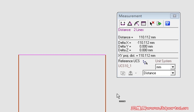

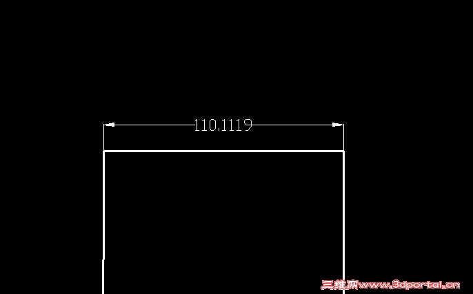

你只要按图大概画个旋转体,先生成工程图,最好是左右视图都有---输出DWG,DXF格式----再在PART状态输入,测量一下就知道尺寸变掉了1-2丝,我试了好多个,应该是有问题的。

发表于 2012-1-19 14:01:52 | 显示全部楼层 来自: 中国广东江门
本帖最后由 johnwu_dg 于 2012-1-19 14:05 编辑 # i7 ~( q% k& c3 p
& i3 |# C9 @( H

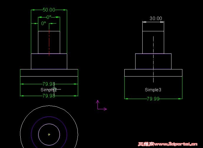

楼主  我的完全没有任何问题
发表于 2012-1-19 14:09:44 | 显示全部楼层 来自: 中国广东江门
请上传你的3D档
 楼主| 发表于 2012-1-19 14:17:23 | 显示全部楼层 来自: 中国江苏苏州
我看楼上的最后一个图片左侧一条线好像就有点变化了,
" X) {, r6 F  e  V' L你再测个下端尺寸是否一致,图形是随便画的,
1 ]* W! Y- K0 }尺寸都取个整数,容易测量,大家可以试一下。
发表于 2012-1-19 19:57:56 | 显示全部楼层 来自: 中国广东东莞
你把CAD的小数位改一下就好了,跟CIM没关系
发表于 2012-1-19 23:49:13 | 显示全部楼层 来自: 中国广东江门
本帖最后由 johnwu_dg 于 2012-1-19 23:57 编辑 . X3 V4 I! w" i5 V
我看楼上的最后一个图片左侧一条线好像就有点变化了,! B+ ^5 ], u! w5 w# i( F( o. x
5 ~& q! B) z; Y# j, r" N尺寸都取个整数,容易测量,大家可以试一下。
8 u$ b, K! @; L% }  T0 sZJGLCX 发表于 2012-1-19 14:17 http://www.3dportal.cn/discuz/images/common/back.gif
4 }1 a" I0 b2 G' w
7 v9 O) a# c' a7 W# a; U5 e
4 U! x2 \0 D; r; ?# A) O( j1 O是有些图形有问题  这个需要向官方反映一下。
发表于 2012-1-21 11:59:58 | 显示全部楼层 来自: 中国广东梅州

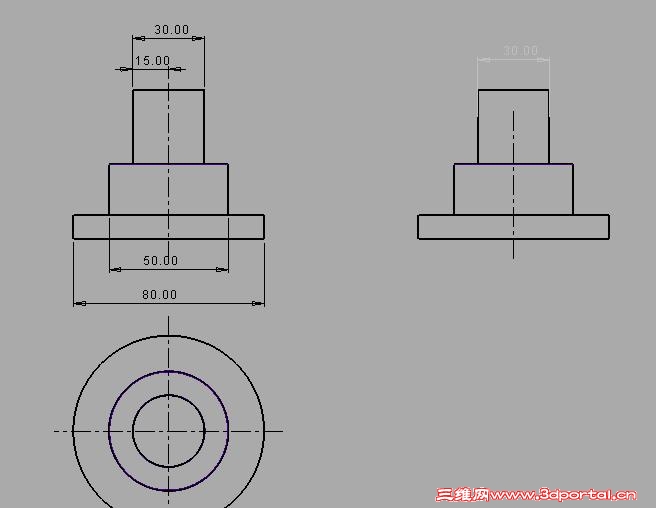

我转过,也是直的,只是有时在E里面显示公差放大,看上去不是个直的
