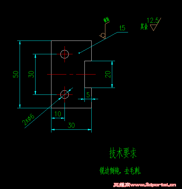

发表于 2012-1-17 23:10:16 | 显示全部楼层 |阅读模式 来自: 中国江苏苏州
5 ~1 j% W+ g( C( c5 Y
9 O$ _- I  h. X+ g* q+ Q帮我找找茬,,据说有一处尺寸标注的不符合标准。。
发表于 2012-1-17 23:43:54 | 显示全部楼层 来自: 中国广东东莞
你这个图看得真 费劲呀, 全是白色,要么你把模型边线弄成不是白色的, 要么你把尺寸界线 偏离模型边线一段距离,更美观, 这么简单的图要说不标准还真。。。。莫非外形尺寸全部以左边线为基准,所以尺寸5 改 标注为 25.。。。?
发表于 2012-1-18 11:35:02 | 显示全部楼层 来自: 中国广东汕头
2-∮6    ??
发表于 2012-1-18 11:56:54 | 显示全部楼层 来自: 中国安徽芜湖

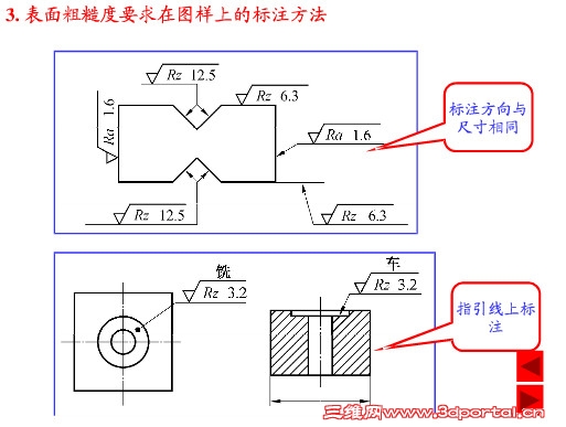

新国标的表面粗糙度的数值书写的位置不在原处了。
 楼主| 发表于 2012-1-18 12:59:03 | 显示全部楼层 来自: 中国江苏苏州
2-∮6    ??
" P- S- Q7 |, J唐昕晨 发表于 2012-1-18 11:35 http://www.3dportal.cn/discuz/images/common/back.gif
$ V2 I" Z# H+ C; D% u
, o0 w/ z* y- B; F2×是新的国家标准,,,2-是老的标注

新国标的表面粗糙度的数值书写的位置不在原处了。5 {9 [( v( c" W& r
yls1018 发表于 2012-1-18 11:56 http://www.3dportal.cn/discuz/images/common/back.gif
! c; S1 l  z! |1 b3 K7 I# |! c- x9 ?
' ?8 I0 l% a5 L: B9 q! z! n$ u没看明白你说的啥意思,,赐教。。

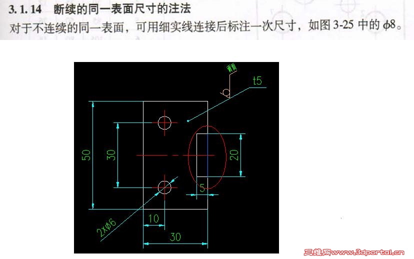

未命名.JPG 3 @2 O; N! Q$ X7 z. Y
( q. i& h& O3 Z3 {4 i5 {=========================================================
0 \% y  v% \/ v1 d8 A* @有个比较蛋疼的规定。。。“对于不连续的表面,中间可以用个细实线连接,然后标注一个尺寸。。”
4 ~9 W/ e$ j  a6 P7 B- N看上面的截图,,那个方形缺口,中间应该用个细实线连接,
( }; f, ~4 G3 O2 K* g- a
- I- I& S; b3 `============================================
- z# h& t) b5 C2 W$ C
! I" e& v+ Z6 s: S* f) Y9 ^- U记得学机械制图的时候,老师也没强调这个规定啊,,唉,,居然被一新人指出,我那个图,中间少个细实线,,还找到了相应的国标,,真蛋疼

发表于 2012-1-18 22:26:47 | 显示全部楼层 来自: 中国陕西西安
到底是标注问题,还是粗糙度标的有问题?两个都有?
 楼主| 发表于 2012-1-18 22:55:54 | 显示全部楼层 来自: 中国江苏苏州
/ C- t! A$ [4 h: Y+ W1 C7 O( Neastking1111 发表于 2012-1-18 22:26 http://www.3dportal.cn/discuz/images/common/back.gif
: G) m2 ^$ T* P, Y: g
粗糙度标注的是对的,
, r- p# m% K2 y& @) a $ P1 e% J* p) C& e& Z
方形的缺口,中间需要连一个细实线,然后标注一下板宽30。(这是别人告诉我,要这么标注的)
发表于 2012-1-19 11:54:51 | 显示全部楼层 来自: 中国江苏无锡
俺觉得LZ的图纸没什么不妥。不管是老标准还是新标准,只要能表达清楚即可。一般老一辈的人画采用老标准的较多,新一代的人都采用新标准,当然应当是尽量采用新标准,这是任何时候的发展要求。至于“对于不连续的表面,中间可以用个细实线连接,然后标注一个尺寸。”它是可“可以用”,这说明不用也是可以的,不能说它没用细实线连接就是错误的。本人认为不用反尔好些。照“ok22ko ”的说法,9楼的二个V形缺口也要有细实线连接了?本人感觉加了细实线反尔为让人在一个视图的情况下不理解图形。
woaishuijia + 5 技术讨论
 楼主| 发表于 2012-1-19 13:20:19 | 显示全部楼层 来自: 中国江苏苏州
俺觉得LZ的图纸没什么不妥。不管是老标准还是新标准,只要能表达清楚即可。一般老一辈的人画采用老标准的较多,新一代的人都采用新标准,当然应当是尽量采用新标准,这是任何时候的发展要求。至于“对于不连续的表面 ...9 N3 w% f* T  }  q' |
lvdeping 发表于 2012-1-19 11:54 http://www.3dportal.cn/discuz/images/common/back.gif
: n7 h4 i5 @& l) z; G
是的,,非常同意这位仁兄的见解,,,只要不产生歧义,要尽量的简洁。。

发表于 2012-1-20 12:20:03 | 显示全部楼层 来自: 中国浙江绍兴
要不就是2个6的孔没标深度或通孔
 楼主| 发表于 2012-1-27 20:30:55 | 显示全部楼层 来自: 中国江苏苏州
要不就是2个6的孔没标深度或通孔
  q# i3 z+ t! n$ ^. ?  gyjpll 发表于 2012-1-20 12:20 http://www.3dportal.cn/discuz/images/common/back.gif
; u! W  n5 [, S  G, l, W: D- H. |$ N1 U- y/ Z
没标注孔的深度,就是通孔。新标准省略了“通孔”字样
发表于 2012-1-28 23:11:39 | 显示全部楼层 来自: 中国天津
厚度t=5?这幅图没什么大问题 。
% g; j+ M* F! G看图也不能太纠结一些小地方,把设计反映清楚就可以了。
0 Q& B: P( q0 S' y$ b- H( K' q; b不管什么情况下,外协加工时设计者与制造者要保持充分的对接。
/ h: O! \& I0 g9 B$ U' G" O虽有国标,但是每个人的理解还是有些出入的。

发表于 2012-1-29 09:59:09 | 显示全部楼层 来自: 中国江苏无锡
/ J+ v0 l" p% ^* {5 M9 b8 @* Z
19961422 r( y& h, \% T* M2 x' ^
) q0 d: d/ }  U
=========================================================2 G, ?. h8 Q9 Q7 M6 L' g
' F8 i. V2 ]- b2 e- s1 e看上面的截图,,那个方形缺口,中间应该 ...$ j1 x/ a& b( s% R8 H/ f* }1 K
ok22ko 发表于 2012-1-18 13:10 http://www.3dportal.cn/discuz/images/common/back.gif
( [: m. b. M2 j! L1 E
+ f2 Q, L0 z+ k画轴的时候不是有很多这种情况?另外这个主要是强调同一面一次加工出来的,避免误差的。这种没有精度要求的钢板连接件倒是没见到过要强调的。随便说一下图中孔中心线,最好还是连起来,表示孔组,这个恰恰是关键控制点。
 楼主| 发表于 2012-1-29 13:00:13 | 显示全部楼层 来自: 中国江苏苏州
画轴的时候不是有很多这种情况?另外这个主要是强调同一面一次加工出来的,避免误差的。这种没有精度要求的钢板连接件倒是没见到过要强调的。随便说一下图中孔中心线,最好还是连起来,表示孔组,这个恰恰是关键 ...: s0 c2 L3 `0 ^. H' `9 p5 Z; R
www1974 发表于 2012-1-29 09:59 http://www.3dportal.cn/discuz/images/common/back.gif
( t5 i2 p  v' h  ~( C
& I- y- A' `! S9 j是可以把2个孔的中心线连接起来的,不过这个图本身有对称中心线了,所以就没连接了。
 楼主| 发表于 2012-1-29 13:03:02 | 显示全部楼层 来自: 中国江苏苏州
厚度t=5?这幅图没什么大问题 。; |* P  O1 J$ e. i7 \
看图也不能太纠结一些小地方,把设计反映清楚就可以了。. d+ ^0 ^+ e5 x( j' @
: X' F+ ^8 @- t4 n虽有国标,但是每个人的理解还是有些出入的。3 @# l9 y8 b4 v. b" z7 j9 ?% h
JOYUI 发表于 2012-1-28 23:11 http://www.3dportal.cn/discuz/images/common/back.gif
3 C8 X2 d; F3 q; D' G- x" o) u0 |, L( d; x
# A- K) V( k- W( i9 u* e; L; Y, tt=5 这种表示方法,应该属于不太规范的吧。按照国标,厚度用引线标注出“t5”。不过大家都能看的明白。。

发表于 2012-2-1 15:41:33 | 显示全部楼层 来自: 中国山东烟台
水平方向上标注基准不一致。另两孔的中心线延长。
