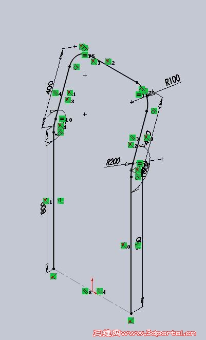

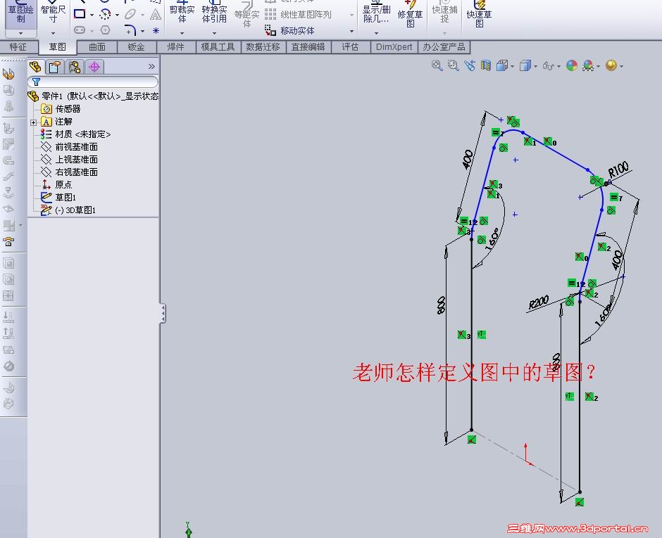

[已解决] 草图怎样定义?
发表于 2012-1-18 08:14:12 | 显示全部楼层 |阅读模式 来自: 中国山东青岛

发表于 2012-1-18 08:15:15 | 显示全部楼层 来自: 中国辽宁盘锦
全变黑的了,就完全约束了
 楼主| 发表于 2012-1-18 09:27:21 | 显示全部楼层 来自: 中国山东青岛
这我知道!可怎么做呢?
发表于 2012-1-18 09:38:13 | 显示全部楼层 来自: 中国山东烟台
缺少基准面定义,上面未约束住的2个400长的线 添加相对于右视基准面平行的几何关系 就能将此约束住

发表于 2012-1-18 09:57:21 | 显示全部楼层 来自: 中国上海
楼主需要学习约束及自由度

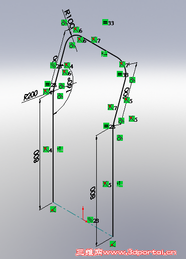

发表于 2012-1-18 21:45:42 | 显示全部楼层 来自: 中国台湾
如上4#所说平面约束,请参考看看

 楼主| 发表于 2012-1-19 17:16:02 | 显示全部楼层 来自: 中国山东青岛
捕捉_10.jpg 老师们 我稀里糊度的做出来了 感谢指导
