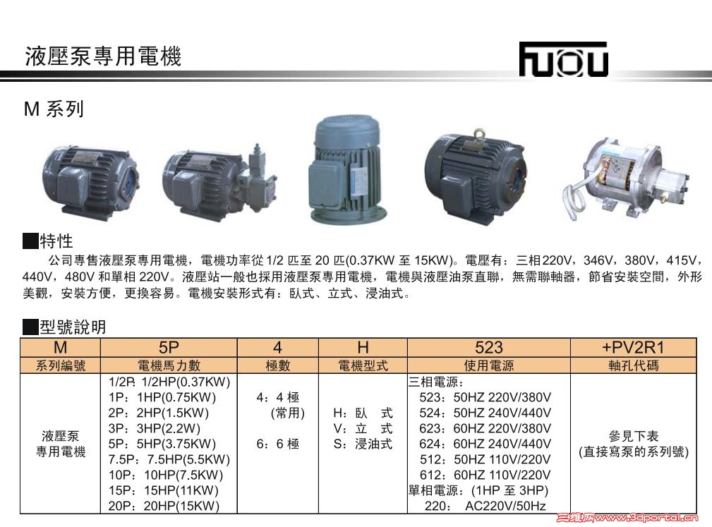

谁有液压泵专用电机的样本啥的,我想选用,谁有经过实践比较稳定的东西啊,谢谢了 液压泵专用电机.JPG 谁知道图片上得是哪个厂子的啊?我没找到
发表于 2012-1-18 12:44:20 | 显示全部楼层 来自: 中国四川成都
台湾FUOU福欧液压,国内有代理。# p" M. n. b* @- a
http://www.shfuou.com/index.asp

发表于 2012-1-18 12:59:50 | 显示全部楼层 来自: 中国河南安阳
这个变量叶片泵使用的很多。2 v5 }# m' S8 |+ i& o
生产变量叶片泵的厂家一般都可以配这种电机。国产的很多(多适用于VP系列的叶片泵)。

谢谢楼上两位,我点开网址看了。打算用这种形式的
发表于 2012-1-18 15:57:28 | 显示全部楼层 来自: 中国浙江杭州
应该就是接口处做了专门设计吧?这样不需要钟罩了,但价格也会增加;我们一般都是采用ABB,西门子或者国产电机
发表于 2012-1-25 21:19:33 | 显示全部楼层 来自: 中国辽宁大连
关键是价格要比普通电机加联轴器结构要便宜才好呀
发表于 2012-1-27 12:53:52 | 显示全部楼层 来自: 中国江苏扬州
普通的四极电机就行呀,选型时要注意安装方式要选好
发表于 2012-1-30 11:34:40 | 显示全部楼层 来自: 中国四川
ABB的用的多,他的网站上有钟罩和联轴器的选项,比较方便
发表于 2012-2-13 11:18:57 | 显示全部楼层 来自: 中国重庆
这种连接方式有弊端,当油泵和电机工作一段时间后,若周围的环境潮湿,或者油泵油封处漏油,这时:油泵和电机直接锈死,只有整套的换!
