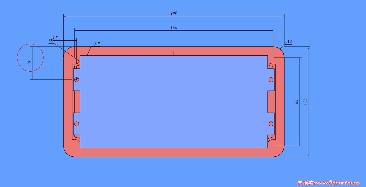

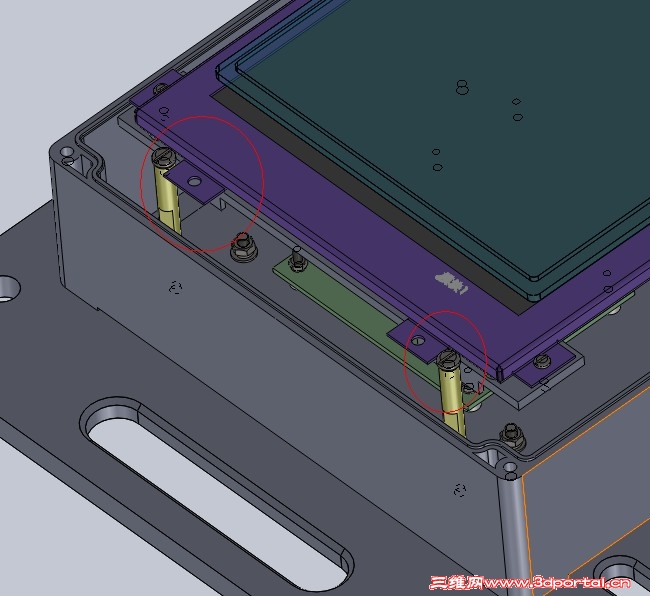

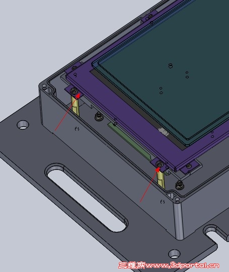

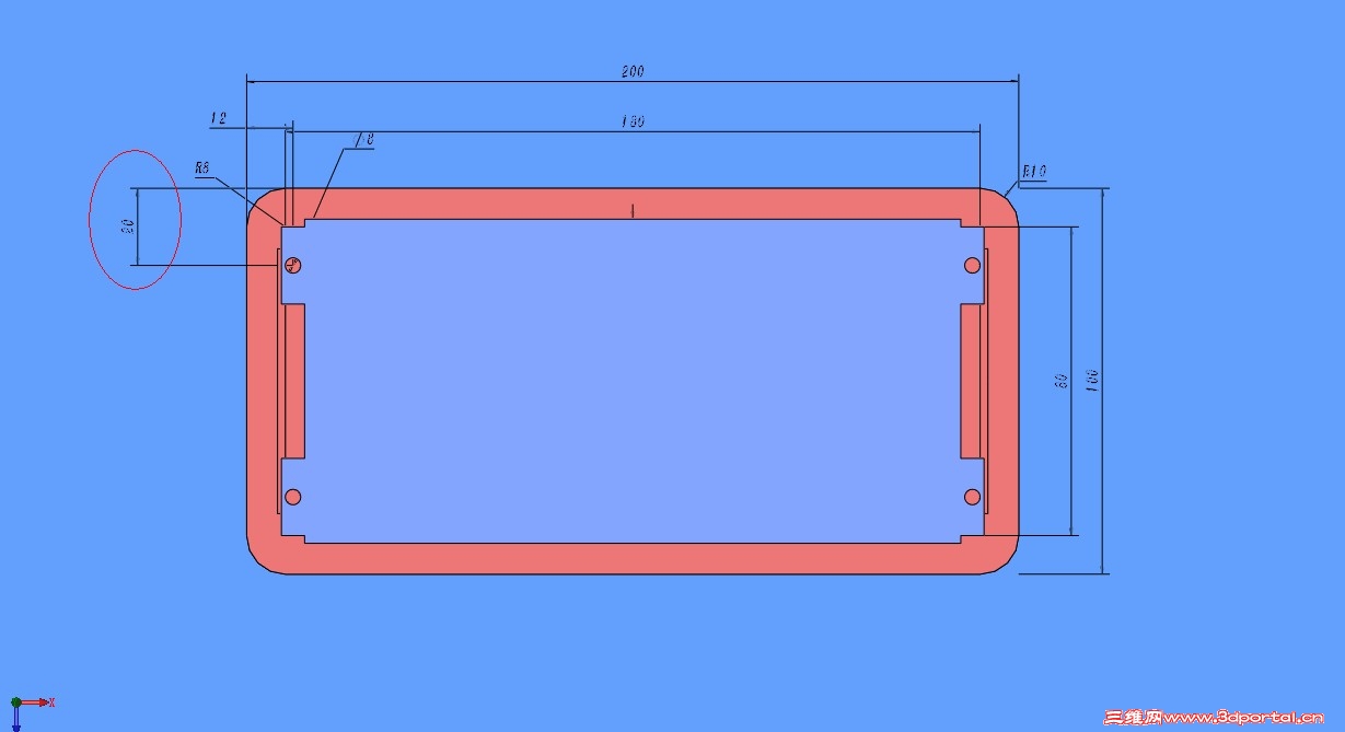

[求助] 装配图更改孔位置时,轴不关联。提示错误
发表于 2012-1-18 11:10:54 | 显示全部楼层 |阅读模式 来自: 中国上海
我直接上图
: }$ O" Z3 r4 ]4 g1.原装配图   QQ截图未命名1.jpg     箭头处为孔与螺钉配合2.更改后的装配图  更改了钣金件与底板孔的位置   QQ截图未命名2.jpg    椭圆处孔和螺钉未配合。没有关联。

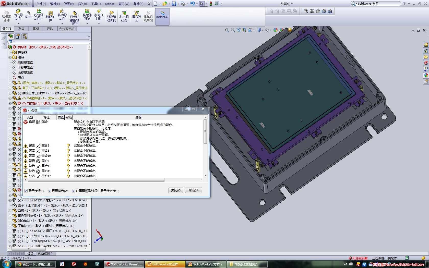

( m0 ?& c: u" o; l' P3.提示报错 无标题.jpg

这应该是你设计上的问题,从图上看,如果想更改某个零件的尺寸从而使跟他有配合关系零件尺寸或位置相应改动就要关联设计。你的这个装配体中钣金件中薄片应该跟下面的那个零件轴相关联,只要修改下面零件轴的尺寸,上面的钣金薄片的尺寸位置会相应改变。做了一个装配体楼主可以参考一下。; f8 C' k2 s4 B, }

发表于 2012-1-18 13:54:19 | 显示全部楼层 来自: 中国辽宁盘锦
你把配合的面或棱给取消了,或者约束条件经零件形状改变不满足了,因素很多

发表于 2012-1-18 17:12:37 | 显示全部楼层 来自: 中国江苏扬州
要根本解决这类问题,一开始就要top-down设计
发表于 2012-1-18 21:34:48 | 显示全部楼层 来自: 中国湖北武汉
楼主好像不是top-down设计?
 楼主| 发表于 2012-1-19 11:21:50 | 显示全部楼层 来自: 中国上海
什么叫TOP-DOWN 设计?
发表于 2012-1-19 13:25:59 | 显示全部楼层 来自: 中国辽宁盘锦
英文啊,多简单,从上至下的设计(从顶到底),总分设计,白话叫从装配图到零件图
