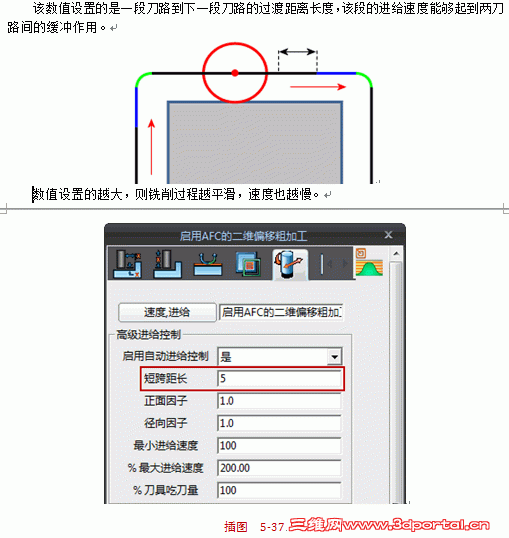

在高级自动进给控制下有短距跨长的设置,他的作用如下所示。
