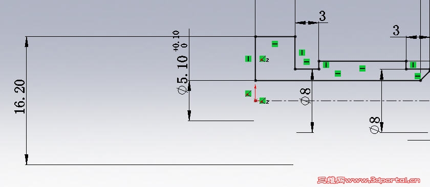

图中直径8这种标注方法是怎么实现的
发表于 2012-1-18 17:10:03 | 显示全部楼层 来自: 中国江苏扬州
分别点击要标注的直线和中心线,移动鼠标至中心线另一侧(相对于要标注的直线)点击鼠标就可以了

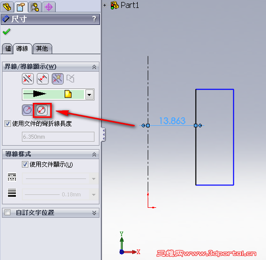

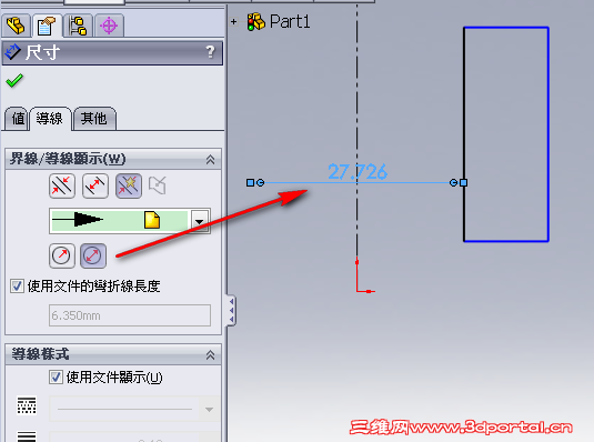

发表于 2012-1-18 21:12:00 | 显示全部楼层 来自: 中国台湾
可以修改为直径标示-如图表示% \) h8 ]' i& {0 J2 J9 N
