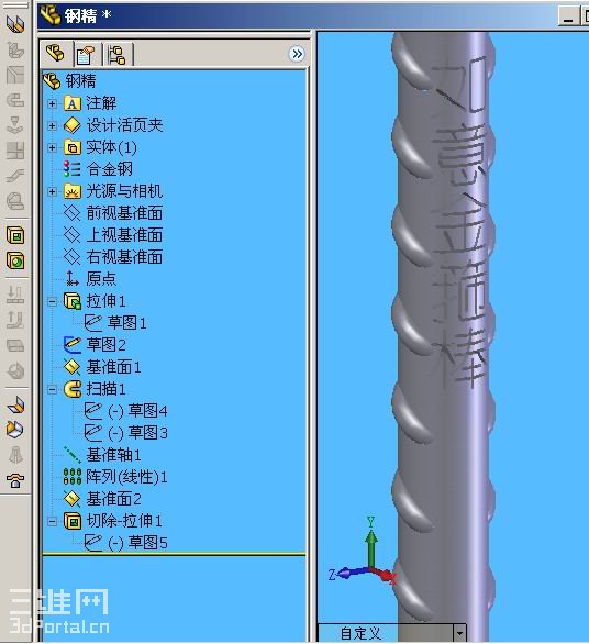

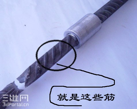

求个为高人指点下螺纹钢上的筋用什么办法做,最好给我出个教程或这原文件给我,小弟拜谢了
图

发表于 2006-5-17 13:08:54 | 显示全部楼层 来自: 中国北京
应该扫描吧,再加阵列出来

发表于 2006-5-19 09:12:48 | 显示全部楼层 来自: 中国山东济南
先画圆柱然后将其压凹

发表于 2006-5-20 16:33:49 | 显示全部楼层 来自: 中国江苏南京
上面的实体文件,2006做的

发表于 2006-5-22 08:03:24 | 显示全部楼层 来自: 中国浙江杭州
我的是2005,好象不是钢筋,是板金件吧?不过还是谢谢你啊

发表于 2006-8-8 09:41:59 | 显示全部楼层 来自: 中国河北沧州
最好使用阵列,不然太难做了,。
