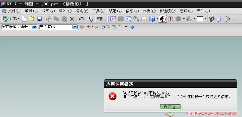

重装NX7.0后出现新问题,以前已使用NX7.0很长时间,也多次安装没有此问题,同样的版本这次安装后却出现此问题,重装了两次还是有此错误提示。但两次确认后,不影响使用。

把C盘记录NX布局信息的内容(Unigraphics Solutions文件内的)删掉,可能以前记录了新装版本没有的东西。

谢谢,不过将Unigraphics Solutions内文件删掉无法解决问题,这样只是将以配置的个人用户默认设置删掉了,我现在百思不得其解,以前也是这样装的,并且多次安装,没出现过此问题

我在想是否是全新安装NX7.0没有安装许可,以前全是在已有的上一个旧版本上安装NX7.0,可全新安装NX7.0是直接安装主程序。

要么用专业卸载软件全部卸载干净,包括注册表,完整的全新安装一下,不是打击360卸载,那个是垃圾。在网上搜索一款好的

& T1 f2 J2 T* B  \; ^6 ?0 J, x: }0 b本是硬盘全新安装,后来加了一个五一外挂和标准件PRC, 估计问题在这,不过以前也是这样装的,已多次装,从未出现过问题,现在NX8.0页装好了,也没问题,但NX7.0的问题仍没解决

这一次是硬盘重新安装的系统,不可能有任何遗留的垃圾,一步步检查,是在补丁NX7.0mp03之后出现,究竟如何解决还没找到,奇怪的是以前也都进行了补丁mp3,从未出现过问题
