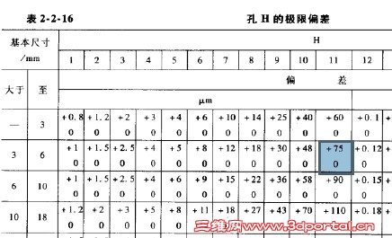

是4.0~4.075嘛?
发表于 2012-1-18 20:47:00 | 显示全部楼层 来自: 中国山东青岛
是4.0-4.075,这个查手册可以查到或者软件上能直接显示出来,比如CAXA。

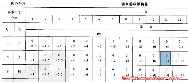

发表于 2012-1-18 21:24:13 | 显示全部楼层 来自: 中国江西九江
4h11的基本尺寸为4mm,公差等级为11级,对应的上偏差为0,下偏差为-0.075。

+ B1 c! Y* ~/ p6 }* \% ^) H2 }asdolmlm 发表于 2012-1-18 21:24 http://www.3dportal.cn/discuz/images/common/back.gif
是4H11,不是4h11,请查表。。。。
天际孤帆 + 2 鼓励交流
 楼主| 发表于 2012-1-19 09:17:30 | 显示全部楼层 来自: 中国山东青岛
那看来我没查错表。。。多谢各位。
