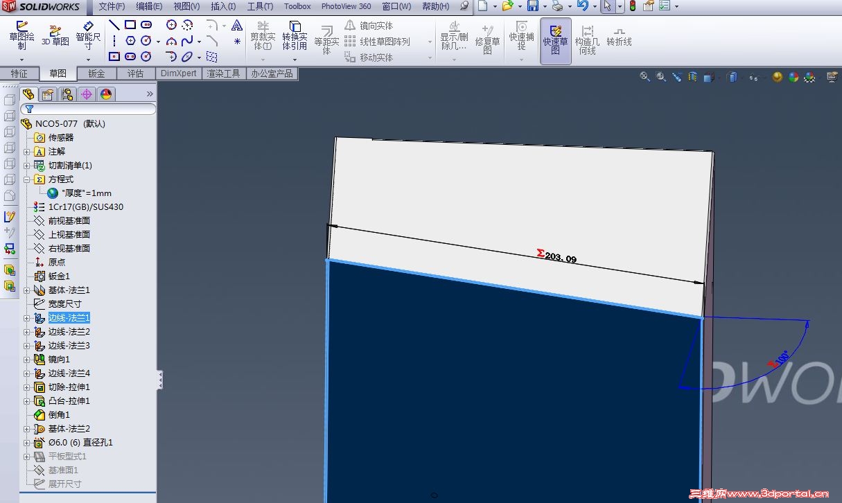

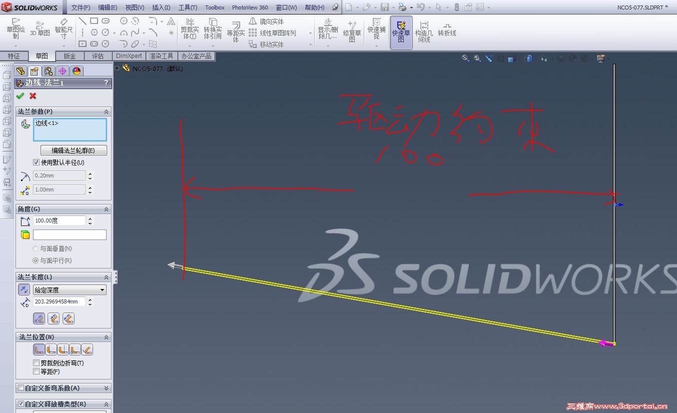

一个不是90的折弯,折弯边线长度如何来用垂直长度来约束驱动?
  f4 D: {- j% ]' d; \
& h$ f) N: k& h" v4 D, E有什么好的方法?通过改变垂直长度来驱动斜边的长度?

如下图+ M. U) l  ^' v- t5 l/ L2 I

怎么没人呢?* ?/ S" g9 X* V) G) b* e0 g
只是想,改变宽度或角度后,斜边的长度要人来计算,偷懒的做法

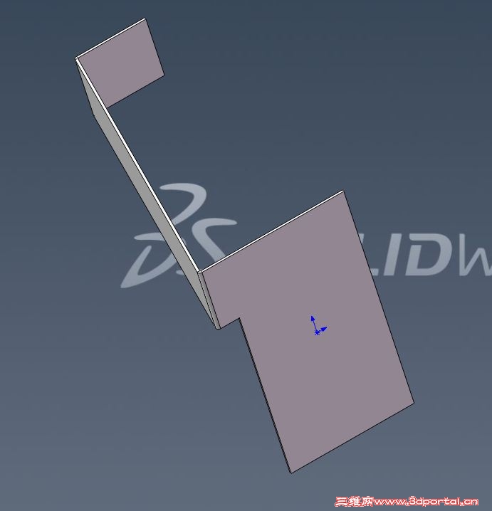

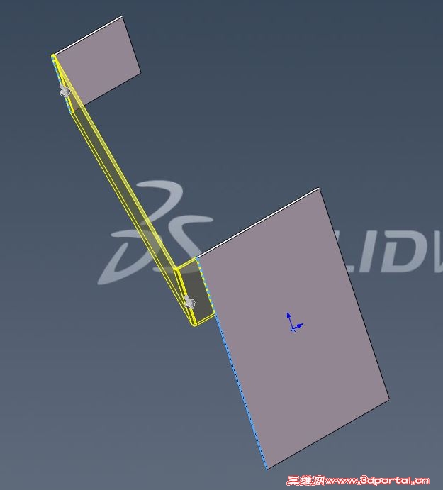

( n+ D5 k' z" v6 J原来这个问题竟然那么的简单!5 n: G2 Y% O9 G% ]4 ^3 a
  r( l# H; g3 X/ k" M. l
2012版的功能,合并面
