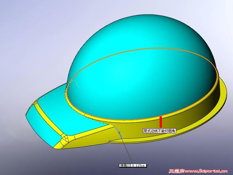

( k3 t9 L6 O/ Q. C2 q& i6 ~& B' u如下图所示,按官方教程对头盔根部进行0.125in的倒圆角时,提示“层式边线不能切圆角”,什么地方不对劲了。
0 s6 t6 ]7 N5 d. f
; M7 n2 a9 X, V  Y/ C5 O' {原来是上部的扫描头盔主体应该是实体,我扫成曲面,当然不能倒角了。谢谢楼下兄弟的热情回复。

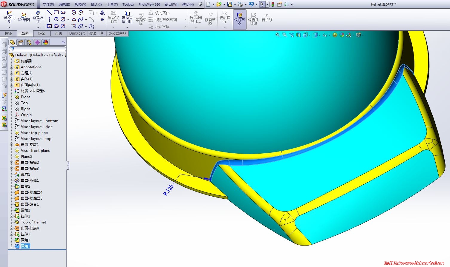

打开文件,没有问题的啊
1 p6 i7 Y0 m# f* O

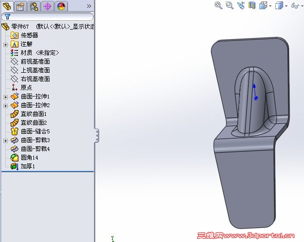

9 G' u' p8 F1 v我现在也遇到这个问题,用面建立的模型,在倒圆角的时候提示说层式曲线不能导圆角,请指点?

可能有曲面没有隐藏

( t2 f! Q* _* l5 z2 `我出现过这个问题,后来解决了,貌似曲面是可以圆角的,如果第二个剪裁用标准剪裁就要出问题,用相互就行了,不知道咋回事

用“标准”,两个面相交的交线,即剪切面与被剪切面相交时,产生的交线,把剪切面分成两个面。圆角建模时软件就不知道剪切面的哪个面与被剪切面进行圆角了。用“相互”,剪切面与被剪切面只有唯一的面,所以软件可以运算。
