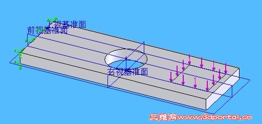

[求助] 各位!请问在零件的区域里力的布置是怎样的呢?
发表于 2012-1-19 12:50:01 | 显示全部楼层 |阅读模式 来自: 中国广东湛江
各位!请问在零件的区域里力的布置是怎样的呢?就在一个零件的一个面上的区域(不是整个面)的力的分布,是怎样搞的?我选择面的时候总是整个面都布置了!怎样才能进行区域布置??
发表于 2012-1-19 13:23:16 | 显示全部楼层 来自: 中国辽宁盘锦
采用分割线,把面分开
 楼主| 发表于 2012-1-19 13:34:05 | 显示全部楼层 来自: 中国广东湛江
结果
本帖最后由 ouwenyuan 于 2012-1-19 13:36 编辑 - k! K8 E1 b- i9 ]5 v
$ I, \7 }7 y1 @1 e) C; S( G. C/ _
我是这样的!!!中间那个是面!!然后就在面上进行力的布置,结果就不行了!!还是失败!请教群主,应该怎样做??

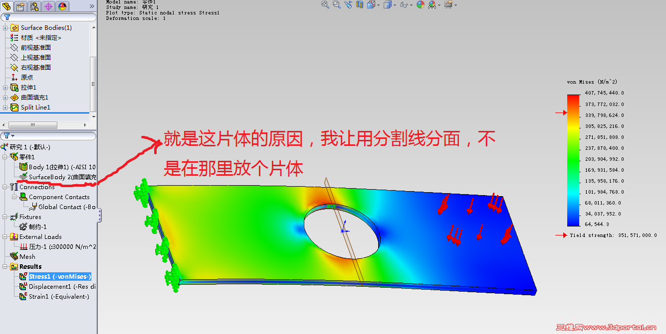

发表于 2012-1-19 16:25:54 | 显示全部楼层 来自: 中国辽宁盘锦
见结果

发表于 2012-1-24 17:27:43 | 显示全部楼层 来自: 中国黑龙江哈尔滨
楼上的看我的历程树就看明白了,把那个面剔除掉,用分割面命令将需要施加力的区域分割出来即可,不是做个面再放在那里
