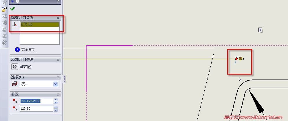

怎么画图中的这种交叉点

选中想画交点的两线条,然后点“点”命令!

2# sunrays110 谢谢
