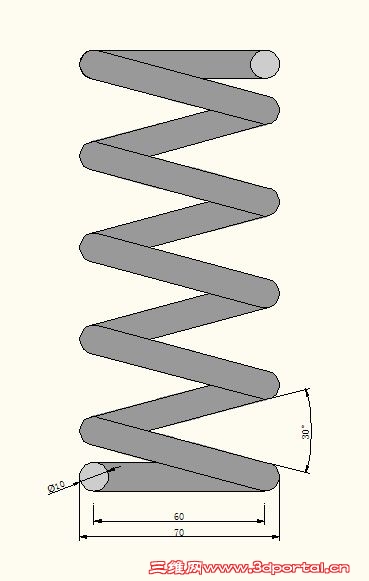

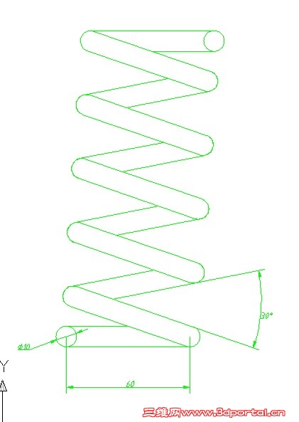

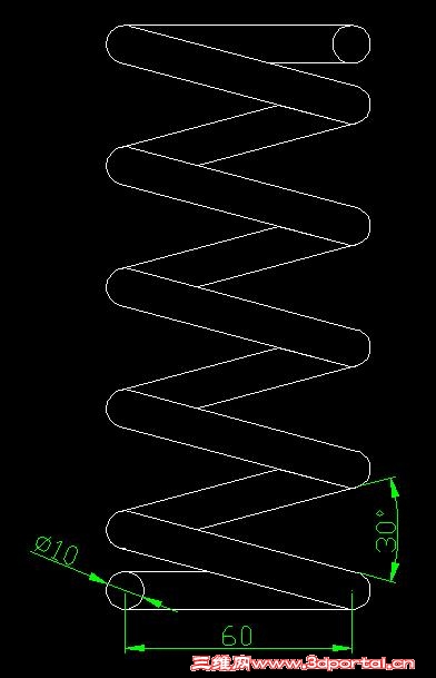

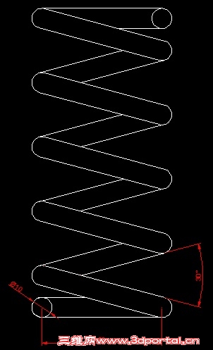

之前发错版了~!发多次~!大家帮帮手怎样画吖?
这个我画的好像不对~!
这个我画的好像不对~!

是弹簧吧!先画下部一节,再做阵列。
( J/ ]0 f' E6 V& W* g8 a看看下面的图对不对?

发表于 2012-1-22 05:50:32 | 显示全部楼层 来自: 加拿大
试做了一下,不知道对不对,我认为上下两个的夹角为15度来计算的。
lx09.zip
18.8 KB, 阅读权限: 80, 下载次数: 2

发表于 2012-1-23 11:54:14 | 显示全部楼层 来自: 中国广西
你画得不对的原因是因为你单纯的把最下面的那跟旋转15°,其实你要记住那些边缘的圆是在一条垂直线上的你就知道咋画了。
