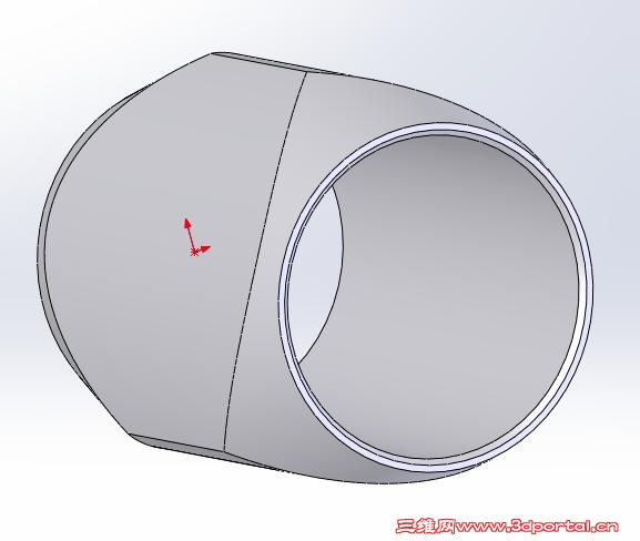

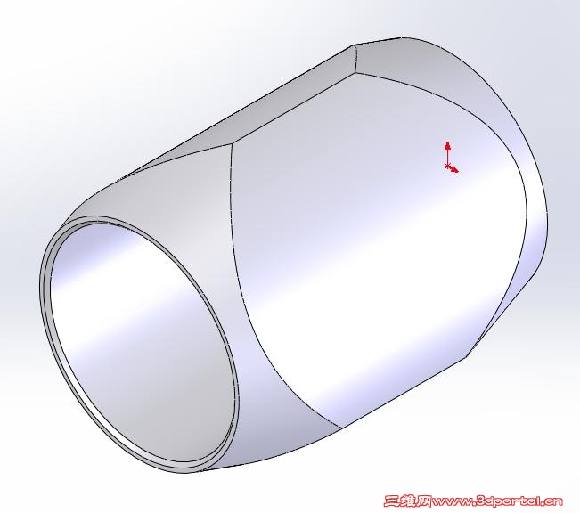

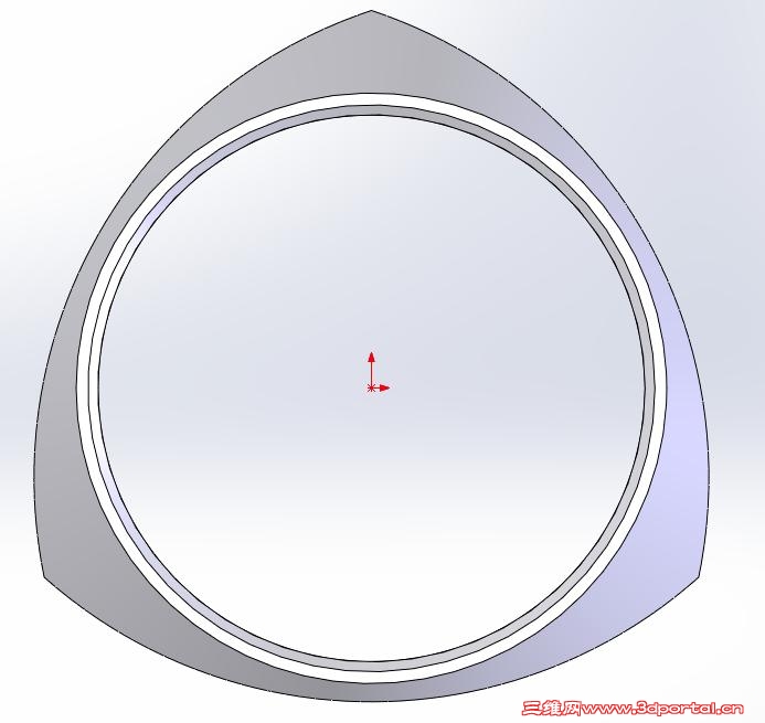

请教各位这个零件如何加工呢?

1  先车内孔及外端面,车一端锥度。/ ^" c0 i! {& M; M
2  以车成的内孔为定位基准,车一芯轴并将工件孔套上固定。" }8 j5 g9 f: P4 M( G# `
3  车成另一端面,车另一端锥面。9 k# L: V7 k+ N' V
4  作一夹具,以偏心芯轴定位,使车出的弧面以车床主轴中心线为轴线,以要求的圆柱面半径为半径,车出一个圆柱面。+ Z0 M4 {" _8 I' A4 \
5  工件转120度,车另一圆柱面,同样再车第三个圆柱面,即成。

量大可采用外形冷挤压,再做一个套以外形为基准,加工孔及总长,锥度。量少可采用线切割或加工中心。

楼主的工件没有指出具体的加工位置,也没有公差,这个真是不好说

一般精度可以用精密铸造。! k: G" W1 W2 [; l. X1 g. M- J
要求高的话,先用车床加工外圆、内孔和长度尺寸后切断。8 M' ^6 m) X0 x: J# [
用数控铣及分度盘加工三个面。

什么材料,精度要求,热处理状态,批量大小都要交代清楚,否则别人不好回答,或者回答的不是你需要的东西。用专用夹具应该可以车出来(包括凸三变形)。

以前看过论坛了有人问过实物的。。。。不过最后三面是上曲线磨床做出来额。。。。因为光洁度要求满高的。
