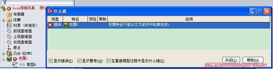

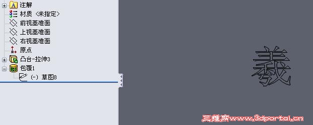

各位大侠,最近做文字包覆的功能,"焊接"的“接”字做不了包覆,如附图所示,但是复杂的字如“王羲之”的“羲”确可以,如附图所示请教大侠,“接”能不能做文字包覆。我想用这个字。谢谢了。

换个字体试试吧 这是因为中文字笔划相互交叉的关系造成的

谢谢你了,大侠。改了字体,“接”字不相交了,可以用包覆了。万分感谢。 2# KT-KID
