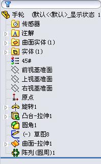

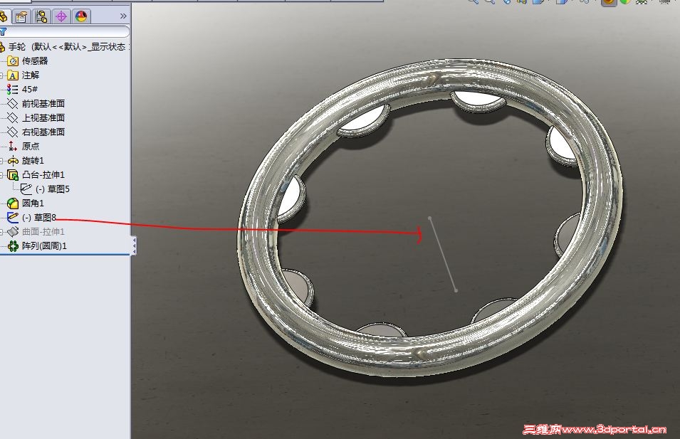

[求助] 帮忙解释下SW的灵异事件——为什么圆周阵列成那样子了?而不是我要的理想效果(被压缩)
发表于 2012-1-21 13:18:30 | 显示全部楼层 |阅读模式 来自: 中国江苏苏州
帮忙解释下SW的灵异事件——为什么圆周阵列成那样子了?而不是我要的理想效果(被压缩)  o5 X/ j4 O% M0 k0 ^$ |3 X, }

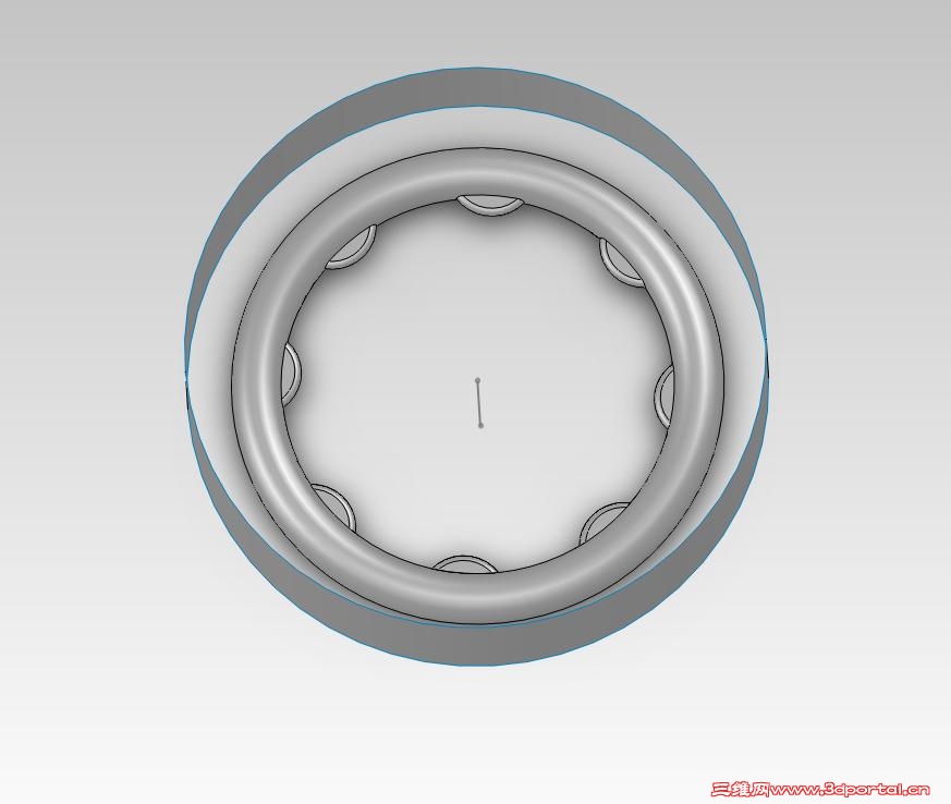

是不是这样啊!楼主不要以基准轴旋转,选外围圆的边线就可以啦!

 楼主| 发表于 2012-1-21 13:42:23 | 显示全部楼层 来自: 中国江苏苏州
3# liyuyin007
  a7 p' a6 o) a8 a4 h0 g8 j& A; z+ [9 b, p# }' Z+ x( a6 c' N
8 v; |% j- }( b5 c" m怎么叫外围圆的边线、、?我选的就是直线草图,为什么不对呢?麻烦解释下?不知道你有没有发现错误的现象
发表于 2012-1-21 13:59:03 | 显示全部楼层 来自: 中国广东佛山
选外圆圈的外线,是选圆周,不是选中线!

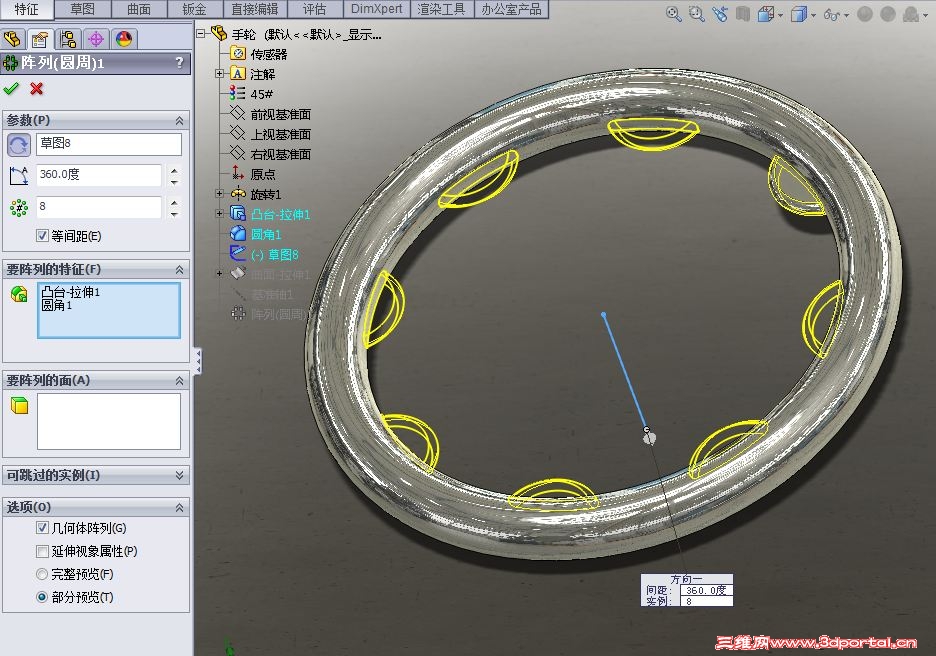

不明白,你看看中文版本SW中圆周阵列命令栏中第一个选择的对象是轴还是圆周呢?貌似我这边显示的是“阵列轴”这词吧,难道是没有翻译好?另外要是选圆周的话该怎么选呢?难道还要单独作圆?岂不违背设计方便快捷的初衷!9 X4 v9 y, @( d6 {9 J% B

. M) [  ^/ g2 p9 |你选草图当然可以,只是你的草图没有约束好,并不是中心,所以不能圆周阵列。' ?  f' b2 V. U1 r8 F2 d9 X
5 x7 r! e1 Y$ F1 e5 A% @3 q
圆周阵列不一定非要选择圆周,中心轴一样可以。
+ j$ r- |( }( O' x9 H
7 z! Z2 e5 u# s8 w& x" h把你的草图,重新修改了一下,没有问题!
) e: J4 S( q2 n0 E3 q3 v3 C" z- X+ i- _0 c; I. Y. K* `
你画图,尽量要原点为你的实体的中心点,这样比较方便。

 楼主| 发表于 2012-1-30 09:03:57 | 显示全部楼层 来自: 中国江苏苏州
8# hongwei_1987jp
% X4 [2 K  g, Z. I
7 f7 a/ f, |0 T) O/ E# c我把它设成原点为中心是可以,这个我之前也测试过,但是倘若你刻意或者说不注意并没有跟原点位置重合时,为什么不行呢
