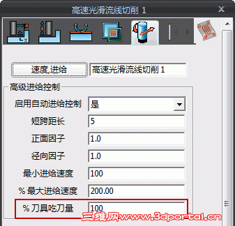

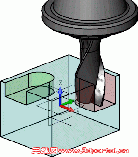

刀具吃刀量是刀具高度的百分之多少,刀具完全啮合是指刀具表面在进刀方向的投影区域大于或等于刀具直径。
* M! n3 \3 D) `/ Q& K2 M( v如下图所示,刀具在铣削右侧槽的时候,槽的深度等于刀具直径的深度,那此时的刀具啮合100%。刀具在铣削左侧槽的时候,槽的深度等于刀具直径的一半,那此时的刀具啮合50%。在AFC的自动控制下,铣削左侧曹的进给速度会比右侧槽的要快。
