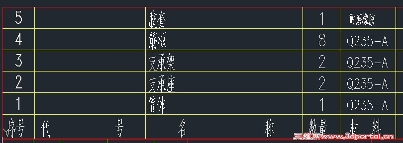

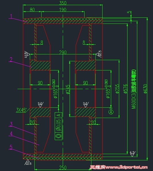

各位高手,请教个问题。# ?' Q1 `9 u  g. I
最近我需要制作钢丝胶带提升机,别部分的都还能理解,关键是我弄不明白驱动滚筒上的胶套和下面滚筒螺纹连接后,运动过程中会出现胶套跑位吗??这样就需要胶套是完整的,不就需要定做?
- C3 ^$ J& z+ s! ]) Q- _  Q我还发现一种上沉头螺钉的,不过加工起来也不方便,一个滚筒螺钉就需要百多颗才能固定,不过这样好像就不需要保证胶套是完整的了。
3 G) P" ]! `  c) s9 u; l+ G我现在纠结的是,这两种方法到底哪种好点???能请高手告诉我具体原因吗??胶套外面需做什么加大摩擦?请不吝赐教!. J  m+ j6 R5 F, k6 i1 T
图纸如下:

发表于 2012-2-4 09:22:47 | 显示全部楼层 来自: 中国江苏南通
你把全套图纸发上来看看,我们可以分析一下
发表于 2012-2-5 12:09:42 | 显示全部楼层 来自: 中国山西太原
滚筒上的胶套与滚筒的连接目前有两种方式,一种是在滚表面开小槽,胶层包后进行热硫化,靠摩擦力结合。另一种是胶套用沉头螺栓连接。大负荷的用两种方式结合。

发表于 2012-2-8 15:37:25 | 显示全部楼层 来自: 中国山东德州
安装过一台2000米长的皮带机,滚筒的胶层是硫化的。当时在调试时发生过过载,结果是胶层有融化现象,但没有跑位。我觉得胶层受到的力大多是朝向滚筒中心的,所以不会发生跑位。
 楼主| 发表于 2012-2-11 09:52:12 | 显示全部楼层 来自: 中国四川绵阳
8 A+ ^( X( H' U# c7 v$ l* y: A, b8 N9 B; K
解决了,考虑了半天还是用的开双向螺纹加整体硫化,就是价钱贵了。) H4 v+ P8 H+ s, ^2 B
昨天谈了下,光工装都要将近2万。
