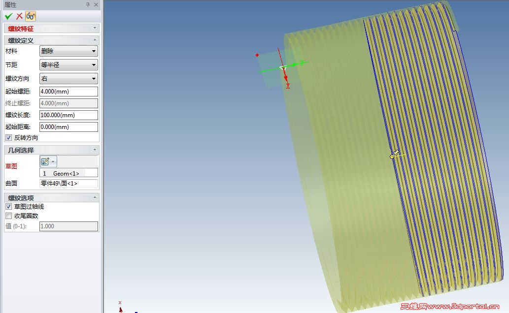

[求助] CAXA2008R3画的实体螺纹为什么会这样?
发表于 2012-1-26 19:50:51 | 显示全部楼层 |阅读模式 来自: 中国广东广州
如题我用CAXA2008R3画的实体螺纹为什么会这样?谢谢!

发表于 2012-1-27 14:37:44 | 显示全部楼层 来自: 中国安徽芜湖
把这个文件传上来看看,仅这个抓图看不出原因。

发表于 2012-1-30 10:10:15 | 显示全部楼层 来自: 中国安徽合肥
你画的草图螺距是4mm;而你在螺纹特征中设定的螺距却是2.5mm。按照附图修改一下螺纹特征就可以了。) q( Z% y% X& W- {- n* ?$ w( T+ i

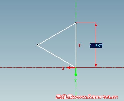

( l7 X1 l4 @( f: _# n另外;一般我做真实螺纹草图的牙型绘制的比较简单,如下图;关键是要注意Y方向是走刀方向;X方向是牙深方向。另外需要注意,螺距应当略小于理论螺距,例如:2mm的螺距在绘制牙型时应当在Y方向只绘制1.98mm。
