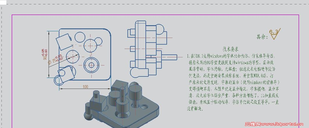

以前NX8.0使用windows的字体显示效果非常好,清晰无锯齿,电脑配置没有改变,只是重新安装操作系统,重装NX8.0后出现此问题,用NX8.0打开以前的文件(含有windows的字体)显示模糊,看图片说明,想尽各种办法问题没有解决。

如果是win7系统,可能是显卡驱动问题,我碰到过,下载个官网驱动就行,不是驱动之家里面的驱动
